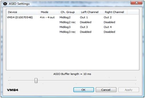

Jetzt habe ich ein problem mit den decks, (will nur mit 2 decks arbeiten) wenn ich den fader nach rechts ziehe hört man nichts links hört man beide decks, das ist wohl eine falsche einstellung in den asiosettings ?
Habe vorne 4 out channel 2 & 3 auf usb
Asio settings
Midilog 2 - out 1 out 2
Midilog rec 2 - in 1 in 2
Midilog 3 - out 3 out 4
midilog rec 3 - in 3 in 4
was habe ich jetzt falsch O.o
kannst du mir vlt helfen ? habe das so angeschlossen wie auf dem bild von Saugi
Hey
Also heute ist ja sonntag habe mich mal intensive damit beschäftig !
So habe das erstmal so zum laufen gebracht das es geht einfach das mal Musik aus den Boxen kommt (ohne vorhören)
Asio settings

"(Wie kommt man beim ASIO-Treiber überhaupt in die "out8"-Einstellungen?)"
An der Vorderseite gibt es dafür einen Umschalter. Dort auf 8 Out stellen. Und alles auf USB.
Asio settings
Midilog 1 - out 1 out 2
Midilog 2 - out 3 out 4
Midilog 3 - out 5 out 6
Midilog 4 - out 7 out 8
oder
Midilog 1 - out 5 out 6 = Fader 1/Deck 3
Midilog 2 - out 1 out 2 = Fader 2/Deck 1
Midilog 3 - out 3 out 4 = Fader 3/Deck 2
Midilog 4 - out 7 out 8 = Fader 4/Deck 4
Asio settings
oder
Posted Tue 29 Nov 11 @ 11:24 am

Habe es mit 2 decks hin bekommen
vms4-LE.jpg" target="_blank" rel="nofollow">http://www.virtualdj.com/image/95935/51793/ASIO-Settings-vms4-LE.jpg
und in vdj halt external Mixer ! nur vorhören funkt noch nicht ganz
Jetzt habe ich nur noch ein problem wie ist das mit dem streamen/aufnehemen ? es ist halt nicht so wie ichs aus mein boxen mische sondern man hört immer beide tracks wie beim vorhören ?
