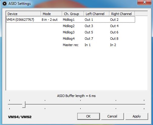

Ups, falsches Asio-Settings-Bild...SORRY!
So ist´s richtig^^
vms4-ASIO-Settings.jpg" class="bb-img">
So ist´s richtig^^
