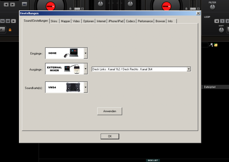

Hallo,
Ich habe ein Problem mit meiner vms4. Ich muss die Chinch-Kabel doch an den Mixer anschließen, da die VMS ein Analog-Mixer ist und dort die Musik gemixt wird. Wenn ich jetzt die Boxen an die VMS anschließe, dann muss ich doch noch was in den Soundeinstellungen umstellen oder ?
wenn ich zum Beispiel in den Soundeinstellungen bei Soundkarte auf vms4 oder ASIO umschalte kommt die Fehlermeldung, dass Virtual Dj ein Problem festgestellt hat und beendet werden muss...
Wenn ich den primären Soundtreiber auf simple lasse aber rechts daneben im Feld die vms4 angebe und dann ein Lied abspiele kommt kein Sound an aber die Equalizer leuchten und zeigen an, das eigentlich Sound kommen müsste.
Bitte um Hilfe, weiß echt nicht mehr weiter..

Hast du die aktuelle 7.0.2er LE für die vms4 und den aktuellen ASIO-Treiber?
also das mit dem Sound ist nun geregelt. Ich habe die Boxen über Chinch an die VMS angeschlossen und in den Einstellungen bei Soundkarte, Simple und dann den VMS ausgewählt. Ich habe es nicht auf ASIO umgestellt, da dann die Meldung kommt das Virtual Dj beendet werden muss.
Ja habe die neue VDJ Version und auch den neuen aktuellsten ASIO Treiber.
Das einzige Problem was ich jetzt noch habe ist, dass Deck 1 und Deck 2 beide auf Midilog 2 gemappt sind und der Crossfade nicht richtig geht und beide Lieder links abspielt aber rechts keins.
Posted Sun 17 Jul 11 @ 6:26 am
Die spielen deshalb beide auf einem Fader ab, weil du ja die Soundkarte auf Simple gestellt hast. Dadurch scheißt VirtualDJ beide Kanäle auf einem Raus.
Normalerweise musst du ASIO einstellen, sonst klappt das mit der VMS nicht, weil du sonst keine zwei Kanäle für Deck 1 und Deck 2 hast. Warum der ASIO nicht geht - dass muss hier jemand andres beantworten, da bin ich überfragt :(
EDIT:
Gehts, wenn dus so einstellst?
Posted Sun 17 Jul 11 @ 7:35 am
EDIT:
[/quote]
auch wenn ich diese Einstellung einstellen und auf "Anwenden" klicke, kommt wieder die gleiche Fehlermeldung :(
[/quote]
Posted Sun 17 Jul 11 @ 7:56 am
