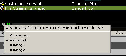

Ja genau, aber da kommt nix an:

Hi,
schau mal hier nach:
vms4___vdj_pro___mac.html" target="_blank" rel="nofollow">http://www.virtualdj.com/forums/149271/German_Forum/mapping_problem_-_vms4___vdj_pro___mac.html
Da gings um das gleiche ;)
Lg,
Daniel
Posted Mon 13 Jun 11 @ 7:52 am
Hi Robby,
nicht ganz, dort hat man versucht die Headfone auf 5&6 zu legen. Ich wäre ja schon mit der Sidelist zufriden...
