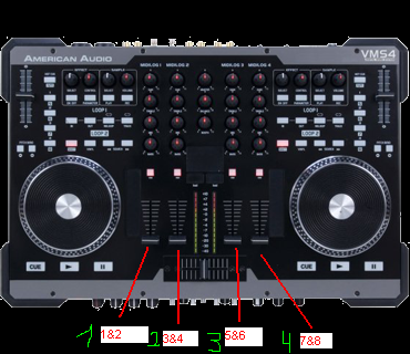

Also wenn du im ASIO Treiber der vms4 nichts verändert hast (da kann man ja auch die Outputs zu ordnen)
und du deine VMS im 8 out Modus betreibst, dann enstpricht die Zuordnung folgender:
vms4.png" class="bb-img">
rot = Outputs VDJ Config
grün = Decks in VDJ
grün = Decks in VDJ

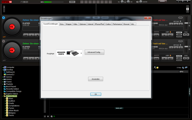

Hallo zusammen,
ich hoffe mein Problem hat hier noch niemand gepostet, sonst werdet ihr mich sicherlich steinigen.
Ich habs jedoch leider nicht gefunden.
Ich möchte mein vms4 mit meinem Reloop SPin 2+ vereinigen.
Es soll am ende so funktionieren, das ich 2 decks über die vms4 steuere und zwei decks per timecode über Reloop spin.
Jedes Gerät einzelnd funktioniert einwandfrei. steuere ich 2 Decks über die vms4 klappt das tadellos.
Steuere ich 2 Decks über die Timecodes also Reloop Spin funktioniert das auch tedellos.

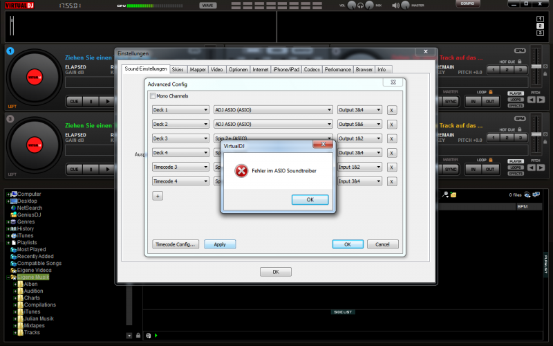

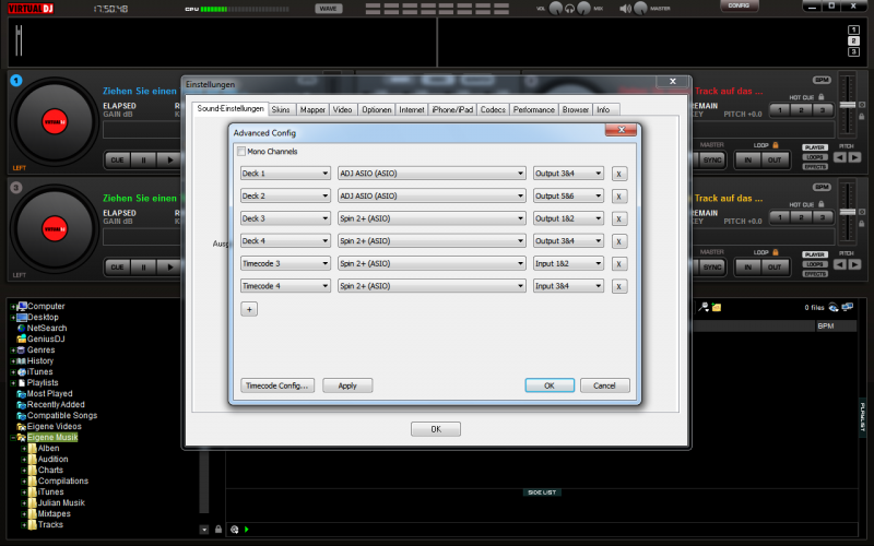

Will ich nun über Advanced Config. Deck 1 und 2 über die vms4 steuern und Deck 3 und 4 über Reloop SPin per Timecode.
Ich bekomme jedeoch immer eine fehlermeldung Fehler im Asio Sound Treiber.
Kann mir jemand helfen??
Achso an der vms4 hab ich es schon probiert mit der 4out und 8out Einstellung.
Ich weiß nicht mehr weiter

Hm eigentlich sieht deine Config gut aus.
Habe es bei mir genauso mit VMS und Audio 4 (für timecode) als Soundkarten.
Hast auch von beiden den Asiotreiber installiert?
Und du musst 8 out nutzen.
EDIT:
Ah nee ich seh gerade...
Stell mal deine Deck 3 und 4 auch auf die VMS.
Du gehst ja sicherlich per Line In von der Spin in die VMS oder?
Also sollte deine Config dann so aussehen:
Deck 1 -> ADJ ASIO -> Output 3&4
Deck 2 -> ADJ ASIO -> Output 5&6
Deck 3 -> ADJ ASIO -> Output 1&2
Deck 4 -> ADJ ASIO -> Output 7&8 <--- hier sit auch noch ein fehler in deiner Config. Da hast du 3&4 stehen und somit doppelt belegt.
Timecode 1 -> Spin -> Input 1&2
Timecode 2 -> Spin -> Input 3&4
So hab ich es bei mir mit der Audio 4 und das funktioniert 1A.

Bite mal Einstellungen des Asio-Treibers posten (Bild vorher irgendwo hochladen, Link hier rein)
