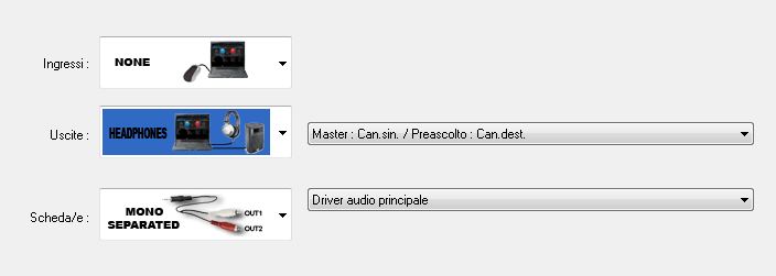

Adattatori come quelli in foto possono essere di due tipi:
1- Spina Jack stereo / due prese Jack stereo (duplica la stessa presa stereo)
2- Spina Jack stereo / due prese Jack mono (divide il segnale stereo "uno per ogni presa")
e dall'immagine è un tantino difficile capire di quale si tratta ;)
Quella che dovrebbe servire a te è la seconda da me indicata se vuoi ottenere il preascolto utilizzando la sola scheda audio del tuo PC, dedicando il canale sinistro al master e il canale destro al preascolto, collegandoli nelle rispettive prese del tuo adattatore.
Ovviamente così facendo hai le due uscite in monofonia (un canale).
Se invece hai un adattatore come quello del mio primo esempio, le cose si complicano....
E' sempre possibile, ma avresti bisogno di ulteriori adattatori o di cavi fatti apposta.
Quindi fai attenzione alle due tipologie di adattatori, perchè potrai settare correttamente VDJ, ma non ti funzionerà ugualmente.
Se metti in riproduzione entrambi i deck, e in cuffia li senti entrambi (uno dall'auricolare destro e l'altro dall'auricolare sinistro)
hai l'adattatore sbagliato
Ti consiglio di procurarti, se non lo hai già, l'adattatore giusto o ancora meglio, una schedina audio USB economica (minimo 4.1 canali) che sarà in ogni caso, sempre meglio delle uscite monofoniche.
Non conosco la grafica della tua versione nel pannello configurazioni, e quindi non posso postarti l'immagine identica, ma tutto sommato la configurazione, se utilizzi l'adattatore, è questa:
Buon mix da Max....'(-_-)'
