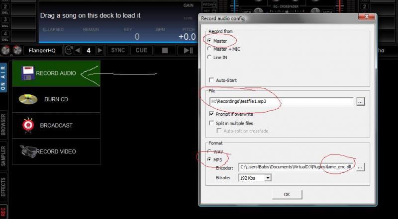

Pws einai dynaton na grafeis (record) se m3u? To m3u einai arxeio playlist. Kai fysika ta paizoun ola ta players.
Anyway an thes na kaneis eggrafi (record) se arxeio ixou (mp3) ...epilegeis REC apo to software kai sou emfanizei opws fainetai sti foto..epilogi Record Audio. Epilegeis config deksia kai sou vgazei toparathyro pou epilegeis mp3 san typo arxeio. Aparaititi proypothesi na yparxei to arxeio lame_enc.dll
Posted Sun 27 Jun 10 @ 5:34 pm
kalispera k pali k efxaristo gia to endiaferon!ekana tis analoges epiloges alla otan patao record mou grafi, ''Record Error'' Can't open mp3 encoder.episis ta sozi sto fakelo pou exo epileksi pali se morfi m3u k den ta anagnorizi o media player,koufo etsi ! efxaristo
Posted Mon 28 Jun 10 @ 8:08 am
Prepei na breis (na katevaseis ) to arxeio lame_enc.dll kai na to swseis kapou se kapoion fakelo, kai meta ekei sto config na tou dilwseis se poio path (diadromi) einai auto to arxeio.
Etsi tha grafeis se mp3
Posted Mon 28 Jun 10 @ 2:35 pm
