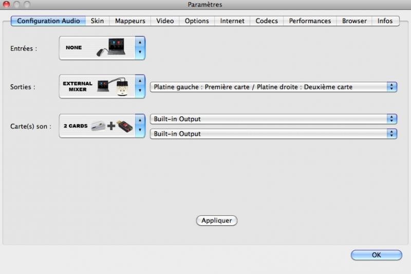

salut
oui c\'est presque aussi simple que ça ...
tu branche tes icdx a ton pc en usb et tes platines a ta table , jusque la tout va bien.
Ensuite tu va dans les config de numark cue, puis dans config audio et tu choisi : external mixer (comme sur la photo)
ensuite tu choisi 2 carte son et tu met tes 2 platines a la place de built in output ( sur la photo )
voila
voila
Pense a entrer ton numero de serie de numark cue dans ton profil ;)

je viens d'essayer, le son sort de l'ordi.
ma table ne reçoie rien, meme si je met un cable rca ----jack qui va de ma table à l'ordi, meme pas.
rien ne passe par la table, rien ne sallume sur ma table, meme pas un petit son.

Bonjour,
Il te faut une carte son car les icdx n'en ont pas !

ok je vais voir si je trouve pas une carte pas chères, qui tourne bien quand même, je veut pas non plus un son de merde
Posted Fri 28 May 10 @ 12:36 am
une maya 44 usb je pense que c'st un bon compromit prix / qualité
