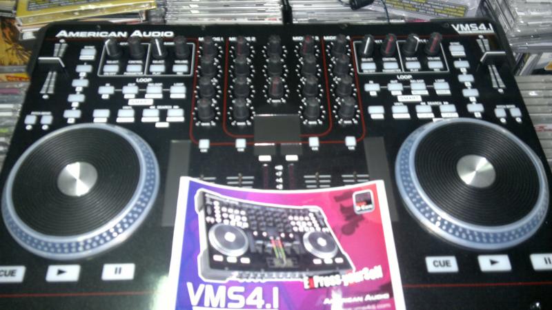

Arrivata ieri...
Impressioni: è migliorata la parte audio riguardante gli ingressi microfonici...adesso si sentono alla grande!!
preascolto altissimo e uscite Master bilanciata opp. Rca e booth Rca
Come materiali (tasti,slider,knob)non è cambiato granchè..buona qualita' e case in ferro anche come estetica è rimasta la stessa..
Unici nei,che mancavano gia' nella versione precedente, sono una manopolina Scroll per navigare nel Browser(sostituita da un pad centrale)
e le plastiche sui lati delle jog che se tolte si perde l'effetto band dando anche alla jog laterale l'effetto vinile.
Installazione semplicissima e subito riconosciuta dal nostro Vdj appena si inserisce la Usb
In conclusione credo che allo stato delle cose superi la Pioneer Ergo in quanto piu' versatile(Mixer allo stato puro 4 ch. switchabili line-phono-usb + 2 ingressi mic. con frequenze regolabili) e piu' "massiccia"..da non sottovalutare la 100 euro di differenza!!!
