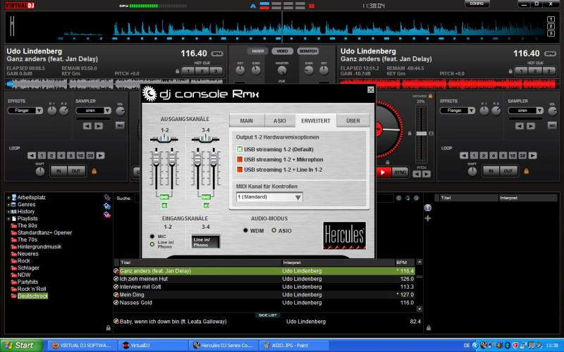

Hallo, ich habe ein Problem: wenn ich an die externen Eingänge 1+2 der RMX einen CD-Player anschliesse, bekomme ich zwar einen sauberen Ton (zumindest, wenn ich im RMX -Panel im Reiter "Erweitert" unter Output USB 1-2 + Line in 1-2 einschalte), jedoch viel zu laut und ich kann weder wie im Manual beschrieben die Lautstärke via Gain einstellen oder auch nur den Kanal mit dem Crossfader wechseln. Ein Mischen mit den Tracks im Rechner auf dem anderen Deck ist also nicht möglich. Es ist, als ob der CD-Player direkt durch die RMX durchgeschliffen würde. Bei Anschluss an eingang 3+4 rührt sich gar nichts, was schon deshalb unglücklich ist, wenn ich einen externen Player UND ein Mikro benutzen möchte...

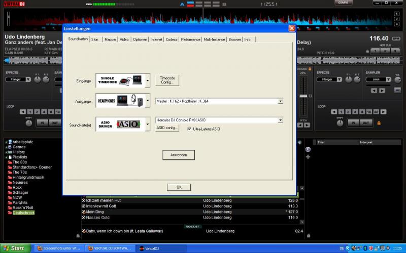

Nutzt du dann timecode oder nich ?
Posted Mon 08 Mar 10 @ 5:35 am
Nein, kein Timecode (Du meinst doch die Einstellungen im Reiter Soundkarte unter Eingänge? - hab das Ding gerade neu aufgesetzt und bin nach einem guten halben Jahr gerade etwas planlos :-( )

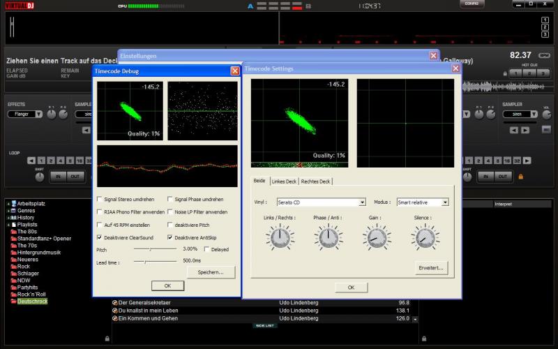

Ein Problem gelöst, um auf das nächste zu stossen...
Der Tipp mit den Timecodeeinstellungen war soweit gut, habe jetz auf Eingang 1-2 ein brauchbares Signal, nachdem ich unter den Settings den virtuellen Gainregler weit runtergedreht habe (Screenshot)
und auch der Source Button hat jetzt seine funktion ;-) @braenzu

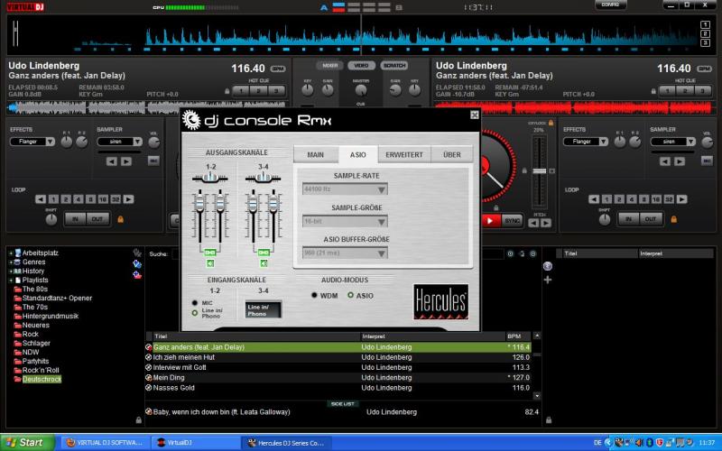

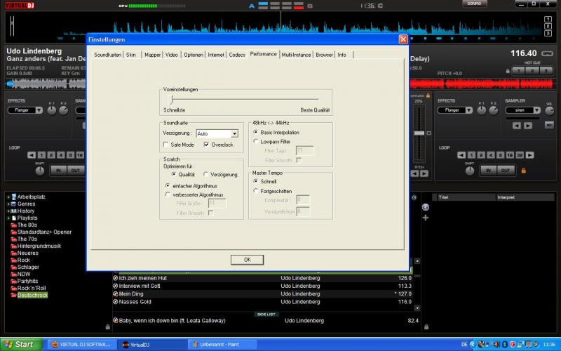

Wenn ich nun auf Deck A vom Externen CD-Player zuspiele und auf Deck B zum vorhören ein mp3 Stück ziehe (AutoCue - so heisst der PFL Button auf der RMX leider etwas missverständlich, wie ich finde - AutoCue also auf Deck B), bekomme ich nicht nur kein Signal auf die Kopfhörer, sondern das gesamte Ausgangssignal wird von einem starken Brummen überlagert und der Titel auf Deck B fährt auch nicht ab, wenn ich dann einmischen will. Das geht erst dann, wenn ich den PFL auf das bereits laufende Deck A lege - nur kann ich dann keine vernünftigen Übergänge oder auch nur Lautstärkeanpassungen mangels Vorhören durchführen.
Ich hänge noch ein paar Screenshots mit meinen Einstellungen dran, vielleicht fällt dem einen oder anderen etwas auf, wie die Einstellungen richtig sind oder zumindest verbessert werden können.
Denn seitdem ich den ext. Player dran habe, hab ich auch wieder leichte Probleme mit der Performance, will sagen leichte Aussetzer, auch bei den Stücken von CD...

Also ein brauchbares TC Signal sieht leider komplett anders aus. Schau mal bitte hier: https://virtualdj.com/wiki/Timecode%20konfigurieren.html
Gruß, Heiko
Gruß, Heiko
Posted Tue 09 Mar 10 @ 12:09 pm
Hallo Heiko,
danke für den Tip! Leider kann ich die Signalform auch nicht annähernd in die im VDJpedia abgebildeteten Parameter bringen. Entweder eine verstreute Wolke, oder aber wie von mir schon abgebildet ein "Klumpen", wenn ich den Gainregler runterziehe... Nix mit Ringen oder Katzenaugen zu machen ^^
erstaunlicher Weise klingt die Musik von CD aber normal, wenn sie soweit runtergedreht ist, hätte bei dieser technischen Darstellung dann doch mit deutlich hörbaren störungen gerechnet.
Nach wie vor existiert auch das Problem, das ein lauter Brummton entsteht, wenn Musik von CD auf einem Deck läuft und auf dem anderen Deck ein mp3 aufgezogen wird. Nur wenn ich auf dem mp3 Deck dann nicht vorhöre, hab ich kein Brummen. Alles nicht sinn der Sache...
Bin schon fast soweit, meine RMX einzuschicken, wenn mir nichts mehr einfällt... Hast Du noch ne Idee?
Gruß Tim (Aykroyd)
