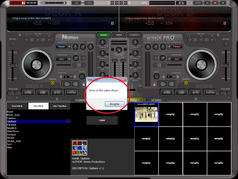

yo cargo los clipbank y me marca error... por que???
Posted Fri 23 Sep 11 @ 10:20 am
Si te carga el video al banco y no lo reproduce, debes tener probleema de drivers del controlador de video.
Como aca:
Lo que tienes que hacer es actualizar tus drivers.
De otra forma no causa ningún error, a menos que el video este mal descargado o hecho. Coje todo aarchivo de video como mp4, wmv, flv. etc,ect
Y porfa postea tu problema en un solo tema, y no andes haciendo SPAM.
Posted Fri 23 Sep 11 @ 10:42 am
