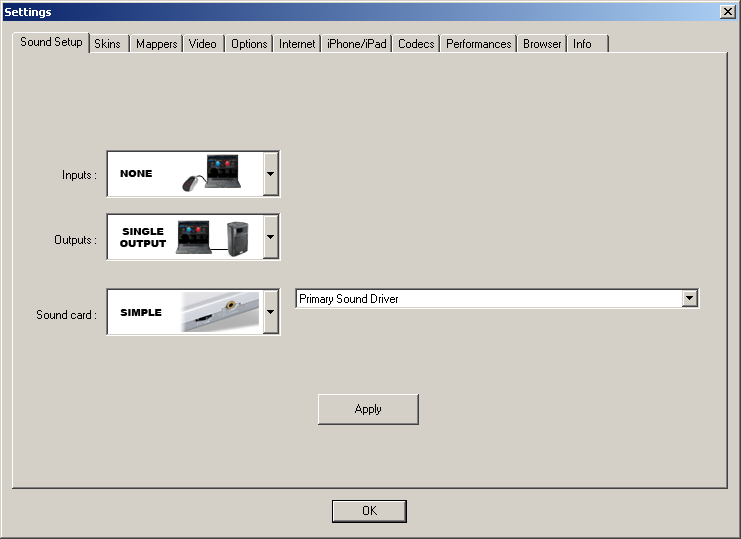

Ik zal het even uitleggen: Blijkbaar staat je MK4 nu ingesteld voor TimeCode. Hij verwacht dus een signaal van een draaitafel / CD-speler met een timecode plaat erin. Je zou eens kunnen kijken (maar zo langzamerhand weet ik ook niet meer wat kan en wat niet met een LE-versie) of je in de audio-configuratie kunt komen (Config-knop, audio setup) om de ingang om te zetten naar een gewoon audio-ingangssignaal.
Kun je eens een screendump maken van je audio-configuratiescherm en dat posten? Dat doe je als volgt (Misschien weet je het al, maar er zijn er genoeg die hier wijzer van worden):
Klik in VDJ op Config. Klik nu op de tab Audio-setup. Je krijgt dan iets te zien dat er zo uit ziet:
(Takketandjes, wat duurt dat uploaden lang......)
Klik dan op het pijltje (pull-down menu) bij Input (waar bij mij None in staat) Nu de truc: Druk op de toetsen Ctrl + Alt + PrtScn. Er wordt nu een afbeelding van het actieve scherm op je klembord gezet.
Open nu Paint. Klik op Edit (bewerken) en daarna op Paste (Plakken) Nu is de afbeelding van de screendump zichtbaar. Kies File (of bestand) en Save as... of Opslaan als... Sla het plaatje op waar je het kan terugvinden.
Nu inloggen op het forum. Open de post, maak een nieuwe post aan (antwoord) en klik op de afbeelding van de camera die onderin staat. Klik op Bladeren, zoek je plaatje, dubbelklik op de afbeelding en klik daarna op Upload. Tekst erbij, klikken op Save en klaar ben je.
Ik ben benieuwd. Misschien kunnen we hieruit ook een oplossing halen.
