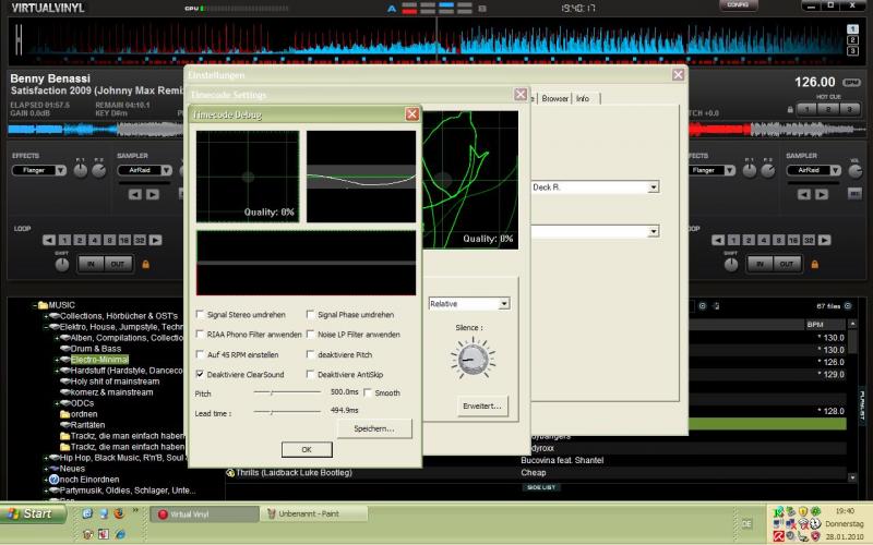

was passier wenn du die schalter an der box hinten auf line/phono stellst?
Drück auf erweitert!
Poste bitte ein bild von den erweiterten einstellungen!
Das signal scheint da zu sein!
So wie ich hier vom handy aus sehe hast du 2 rechtecke?
Auf wunsch setz ich mich mit dir persönlich in verbindung!

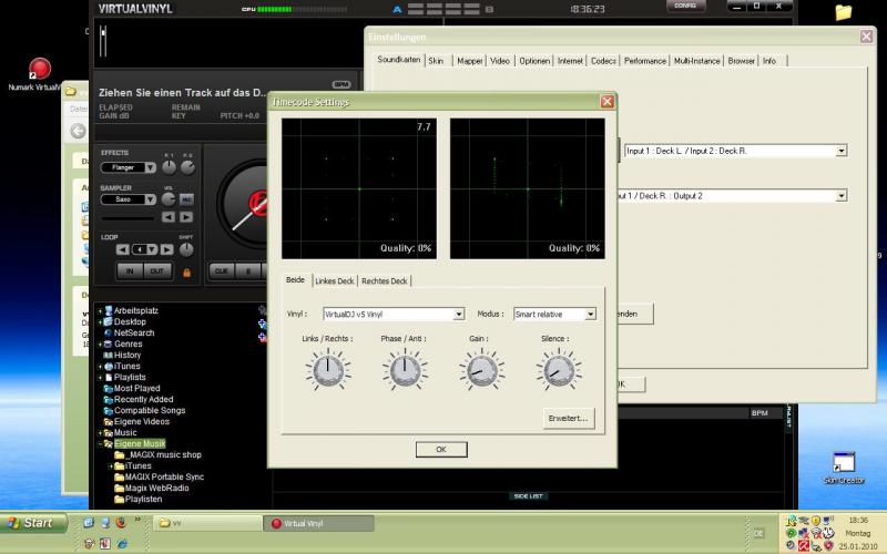

zur veranschaulichung habe ich noch folgende screenshots:
screenshot 1:
zeigt das inputsignal wenn die nadel auf dem timecodevinyl liegt aber die platte steht (also turntable ist nicht im play - aber an geschaltet)
screenshot 2:
zeigt das inputsignal in der erweiterten ansicht (aufnahme ist kurz nach stopp drücken des turntables - also nach anhalten der platte):

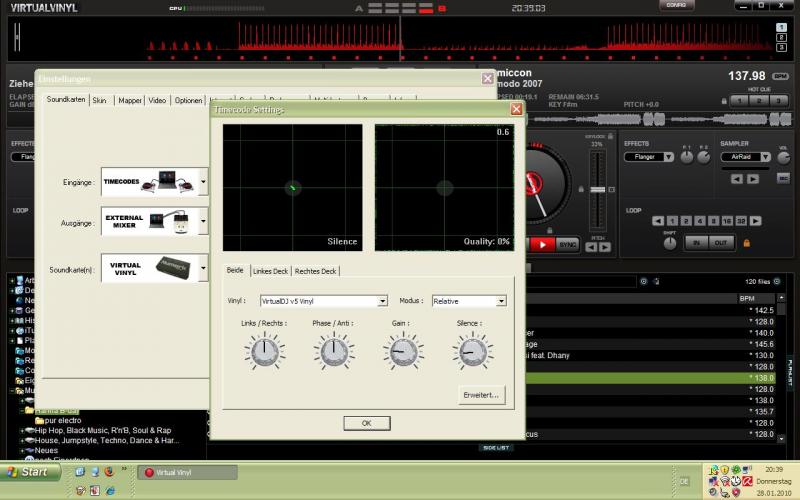

screenshot 3:
zeigt das inputsignal wenn ich einen track spiele (track wird wirklich via timecode gesteuert; nur der rechte player sipelt, die linke nadel befindet sich nicht auf der platte)
ja, wenn ich tracks per timecode steuern kann sehe ich rechtecke (im inputsignal-ansichtsfenster); es wird aber trotzdem 0%ige qualität angezeigt
kann mir jemand weiterhelfen?

kannst du mal das gain höher stellen?
und nur pics posten wenn die platte läuft. am besten in die mitte der vinyl mit der nadel und das signal von da aus betrachten
Braenzu
Braenzu
