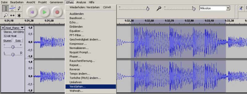

sowas könntest du beispielsweise mit audacity machen. den bereich markieren und dann die lautstärke erhöhen ^^

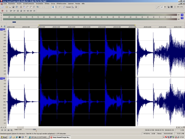

Ich mach sowas mit Sony Sound Forge Audio Studio 9.0, kann auch WAV, MP3, AVI usw... bearbeiten, schneiden , Lautstärke...

Die 69.90 sFr welches das Programm gekostet hat war mir dieses Wert. Will nicht alles Gratis haben *grins*
