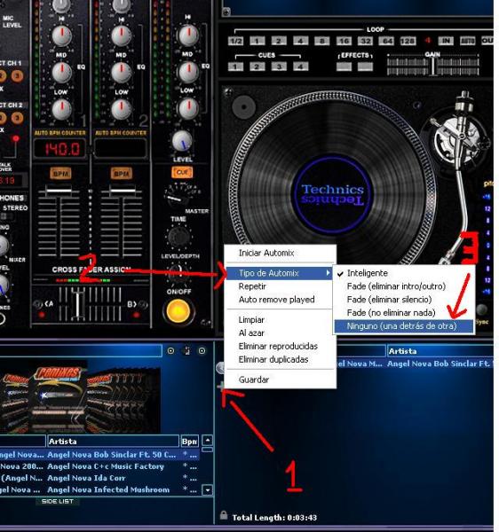

Hola desde hace algun tiempo he querido colocar la marca del automix hasta el final de la cancion ,por eso de el fin de noche las baladas o simplemente por dejar musica ambiental pero normalmente se queda en los ultimos beats o donde le plazca al virtual dj. Como evito esa funcion con auto mix? muchas gracias

intentaste cambiar el tipo de automix?
en vez de smart, poner algun otro?

perdon a lo que me refiero es a cambiar el tipo de automix en vez de smart, poner algun otro o donde le quito la autoseleccion del cue al automix ya que al final escoje donde hacer la mezcla y lo que quiero es que deje la cancion completa
Posted Mon 21 Dec 09 @ 7:26 pm
Tiene un modo que solo elimina los silencios del principio y del final...configuralo para que te funcione de esa forma y listo...
Posted Mon 21 Dec 09 @ 7:28 pm
aver site entendi kieres k te toke una cansion completa y empiece una nueva detras de la k termino si es eso
Posted Mon 21 Dec 09 @ 7:45 pm
el smart queria decir inteligente, mal acostumbrado a que e la 5 decia asi, perdon error mio
Posted Tue 22 Dec 09 @ 12:02 am
El Automix tiene muchas opciones para ajustarlo a nuestras necesidades.
Ejemplo para canciones tecno , dance , house , electro etc... pongo elimir intro/outro o tambien eliminar silencio
Para musica pop , baladas etc.. pongo una detras de otra o inteligente

Muchas gracias Macguiver eso es lo que estaba buscando y agradesco a todo el foro el apoyo
