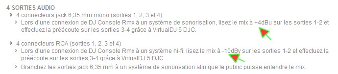

pour info personnel,les sorties jack son plus puissant que les RCA?
Posted Thu 03 Dec 09 @ 3:04 pm
Oui catequile.
c'est marquer dans le manuel, et derrière la console
Posted Thu 03 Dec 09 @ 3:18 pm
merci limol,je ne le savais pas.
