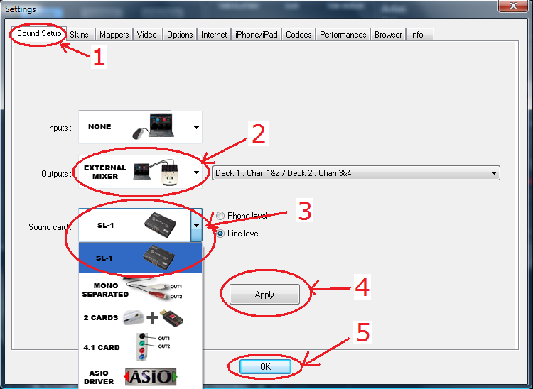

Kuaba el sl1 funciona muy bien con virtual dj.. yo lo Uso como targeta externa.. y me va de lujo..
he visto casos que (virtual dj piratas) NO detecta el sl1.. puede ser uno de tus problemas..que no puedes configurar, tu sl1...
te recomiendo que uses el virtual dj (PRO) original
Aqui te dejo una captura, de (virtual dj y el sl1)
Saludos..
