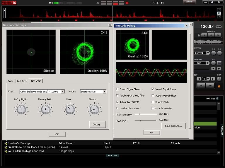

Yo tengo el mismo problema, pero ya logre que se escuchara bien, encontre esta configuracion en internet...
se debe dejar la tornamesa a 33rpm
http://i636.photobucket.com/albums/uu81/ChachiDj/TorqTCVwVirtualdj601.jpg
Solo queda un problema cuando detengo el vinyl con la mano, se supone que la cancion se debe parar en el virtual dj, pero no... no pasa asi, al contrario la cancion empieza a avanzar muy rapido se vuelve loca la cancion...
alguien sabe como corregir esto...
Saludos!
