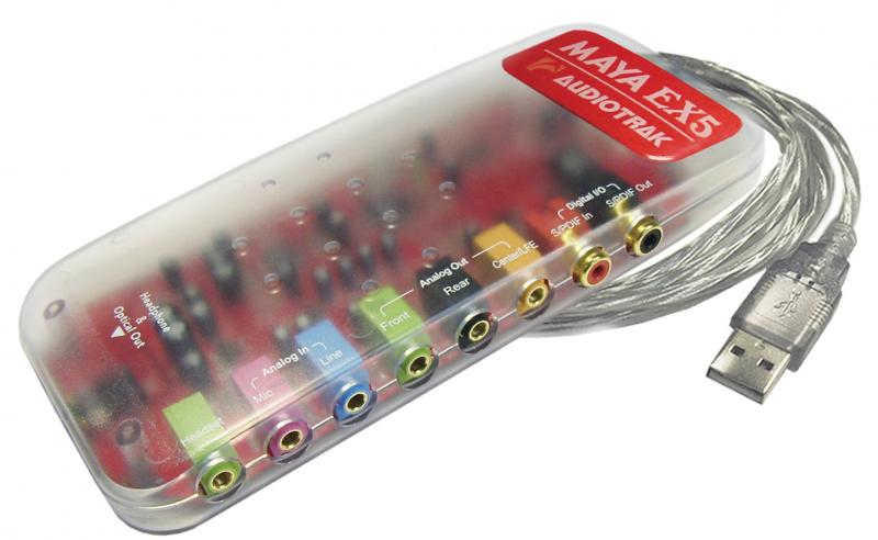

Also ich habe ein XP-Notebook, eine Maya EX 5 und ein Funkmikro-
Wie bekomme ich jetzt das Funkmikro nochmal zum laufen ? Ich habe schon viele Varianten versucht, aber irgendwie kommt kein Ton aus dem Mikro ? Ich mache das so zu selten, dass ich mir das merken kann - sorry.

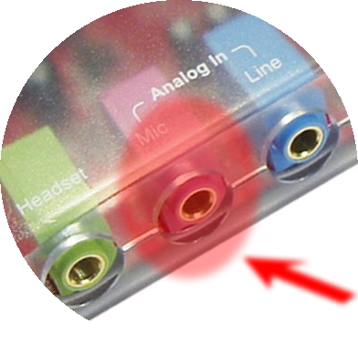

Der MiC-Eingang scheint nicht zu funzen, jedenfalls kommt da kein Ton raus. In den Windoes-Einstellungen zu Sounds und Audio ist das MIC aufgedreht - daran sollte es also nihct liegen....

Ich gehe über den MIC-Eingang der SK also über 3,5 Klinke

kannst du dein Kabel mal kontrollieren mit einem multimeter oder so, es kann auch sein das der ausgang von deinem empfängerteil des mikros eine macke hat... muss also nicht an der soundkarte liegen.
Kannst zum testen auch mal ein normales mikro in die maya einstecken, normal reicht auch eins von der playstation zum testen.
Ansonsten könnte es auch an einem lautstärke trimmer am mikro oder im empfänger liegen, das der nicht aufgedreht ist, oder deine kapsel im mikro ist defekt... es gibt also sehr viele möglichkeiten. Daher der Tipp schau mal ob die Hardware funktioniert bevor du an der software zweifelst.
