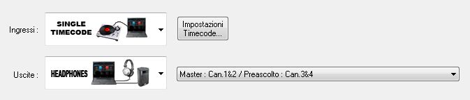

Se ti si scambia l'audio dei due deck nel momento in cui premi "Load" per caricare una traccia, mi sorge un dubbio.....
Questo è il classico comportamento del preascolto.
Fai questa prova....
Nel momento in cui pigi il tasto "Load" per caricare la traccia successiva, fai attenzione a ciò che ti accade in cuffia.
Ovvero, se in cuffia continui a sentire l'audio del deck in riproduzione.
Se così è, hai invertito le uscite della scheda audio, configurando erroneamente "Master: Can. 3&4 / Preascolto: Can. 1&2".
La configurazione corretta delle uscite è: "Master: Can. 1&2 / Preascolto: Can. 3&4".
Credo che il tuo errore consiste in questo.....
Ti allego uno screen:
![](/image/86967/39996/Cattura 1.JPG)

Grazie dell'aiuto ma la mia configurazione e' proprio come quella che hai indicato tu! Master 1&2 preascolto 3&4.
ho fatto mille tentativi cambiando tutte le impostazioni ma niente! Se alla voce ingressi metto None funziona tutto(cioe0 solo RMX) se metto due Timecodes non controllo niente con i deck dell a rmx (quindi finqui sembra tutto ok) appena metto 1 TC sorge il problema!
e' possibile che sia il collegamento del piatto che non va?E' collegato RCA all'ingresso 1, ho provato anche a spostare ingresso ma in questo caso non viene proprio visto quando faccio la configurazione.
Un'altra cosa che forse puo' essere d'aiuto, ho provato a mettere un vinile normale con la funzione Bypass(tasto source) ma addirittura non si sente niente e non so se mi ha cambiato deck in fase di caricamento dell'altra traccia
