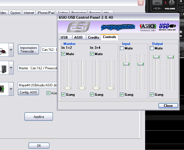

imposta il pannello della maya così

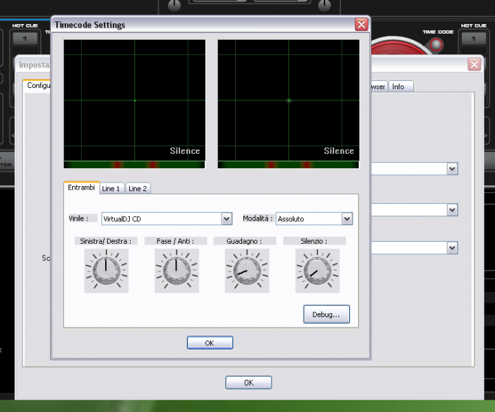

ora seleziona 2 timecode e imposta il pannello così
ovviamente guadagno e destra\sinistra ecc... deve essere impostato bene e in qualità ti ritroverai un valore tra 99 e 100%...
quando ho fatto la prova io risultava questo

ho impostato tutto come mi hai detto però ora non mi fa partire la traccia, cioe premendo paly sul cdj dovrebbe partire la traccia giusto?

ciao etabetanet li ho installati i driver di windows 7 funzionano benissimo ma i timecode non mi vanno ne lle impostazioni o mi porta qualità 0 oppure silence
