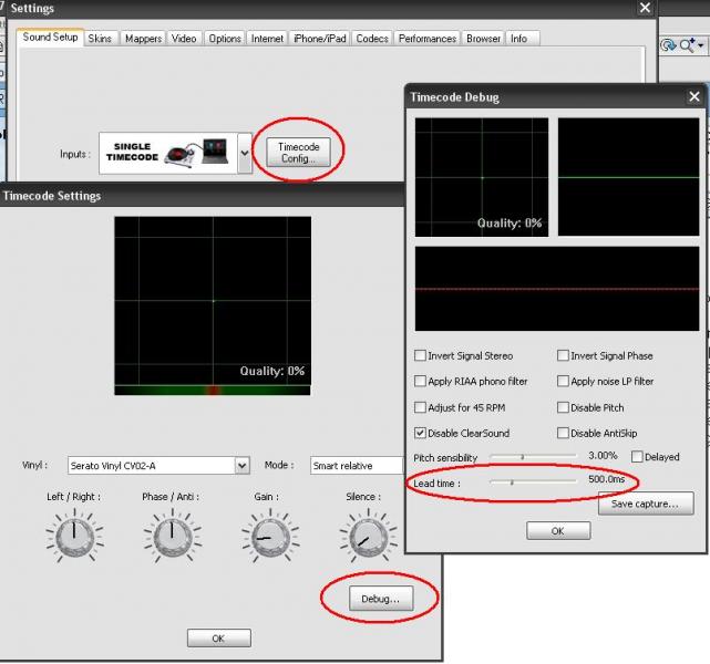

quello mi sa di no...sempre parlando della modalità absolute...in smart relative la puoi far partire anche al centro del vinile e parte all'inizio...però non avrai la posizione fisica del disco...
Posted Wed 26 Oct 11 @ 7:37 am
vorrei che l'impostazione rimanesse come quella tradizionale per quello puntavo alla modalità "assoluta" ma volevo anche sistemare questo aspetto che mi rompe un pò.
Non mi rimane che provare qualche altra marca di vinili timecode quindi ?
Posted Thu 27 Oct 11 @ 1:12 am
Devi regolare il Lead Time e funziona anche in Absolute mode.
Mi dispiace vedere che ti sta rispondendo gente che il TimeCode lo ha provato si e no una volta, visto che hai la licenza PRO alla prossima contatta l'assistenza qui http://it.virtualdj.com/contact/index.html altrimenti rischi di star qui dei giorni ad ottenere risposte date a caso.
Posted Thu 27 Oct 11 @ 2:18 am
Grazie Cioce.
Non mi son rivolto all'assistenza perchè credevo fosse dedicata a cose un pò più complicate, ad ogni modo la prossima volta mi farò più intraprendente.
Per quanto riguarda il timecode tutto al momento sembra funzionare alla perfezione (è meno di un mese che mi ci sono messo) e questo grazie alle informazioni e ai suggerimenti di questo post.
Ora , pur sapendo di armeggiare un sistema un pò limitato dal punto di vista versatilità, mi sento assolutamente appagato, e questa è davvero una gran bella sensazione.
Posted Thu 27 Oct 11 @ 8:04 am
Un ciao a tutto il gruppo!
Domande:
1) perche' il segnale del mio timecode e' quadrato invece che essere rotondo e qiuindi mi ha errore nell'esecuzione?
2) c'e' una soluzione?
Aspetto vostre risposte.
Max
Domande:
Max
Posted Sat 04 Feb 12 @ 4:49 am
Se è quadrato vuol dire che il guadagno è troppo alto, abbassa il guadagno e vedi se il segnale ha una forma circolare.
Posted Sat 04 Feb 12 @ 5:01 am
