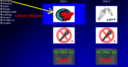

Bonjour,
Je suppose que tu veux utiliser les effets avec la version du MK2
limol wrote :
Pour faire fonctionner un effet
il faut faire un gliser déposer dans le chan 1 ou 2 puis active l'effet
Piour faire fonctionner un sample
1) clic sur bouton sample
2) Clic sur le menu et charge un sample qui se trouve dans C:\Program Files\VirtualDJ\Samples
3) Appuie sur le bouton play

Pour la version 6.0.2 tu sélectionne le Nom de l'effet puis tu clic sur le bouton Activate
Posted Sun 06 Sep 09 @ 12:16 pm
