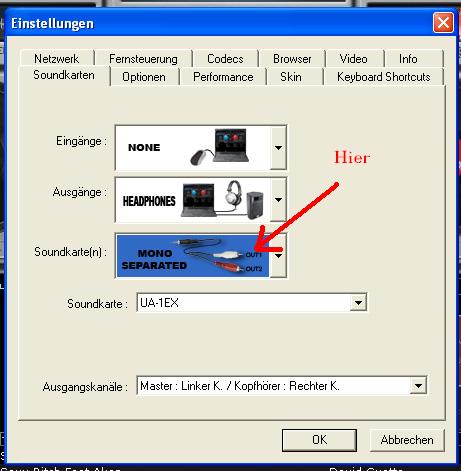

jawohl...so steht es auch bei mir...aber trotzdem...es bleibt dabei. ein kanal geht, der andere kanal läuft bei beiden playern.
beim edirol ua-ex1 gibt es zwei mono ausgänge. an jedem ausgang hängt eine brücke (von mono auf zwei chinch), so dass ich am mischpult jeden kanal mit einem pseudostereo belege. egal was ich anstelle, der eine kanal super, der andere läuft bei allem mit.

da wo der rote pfeil rein zeigt sollte asio oder deine soundkarte UA-1EX stehen!!
deine karte ist asio fähig!!
Braenzu
Braenzu

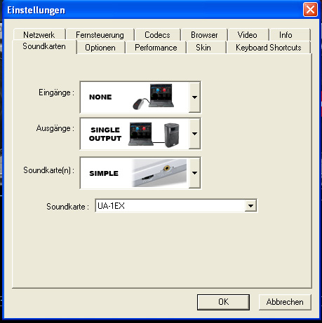

also die optionen die ich habe sind diese:
http://www.bilder-hochladen.net/files/ccji-3.jpg
und ich habe so ziemlich jede variante versucht...ein kanal klappt, der andere ist und bleibt zweikanal

asio kannst du bei soundkarten (da wo du 2 Card gewählt hast) nicht einstellen?
du kannst mit der 2card lösung folgendes machen.
das master legst du auf die UA-1EX hier hast du ja zwei cinch stecker einer rot, einer weiss. dies ergibt dein stereo master output
den kopfhörer legst du auf deine primäre soundkarte die du am rechner hast.
so solltest du vorhören können.
