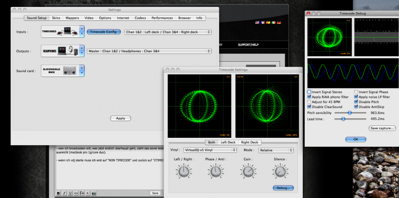

soo, nach den ersten paar stunden (\"vielen\" stunden) timecode hier meine bugs die mir so aufgefallen sind: evtl. weiss ja jemand lösungen oder so:
- beats laufen trotz anpassung der picht sensibility zT auseinander
- ich muss zwischendurch immer mal wieder von \"REALTIV\" auf \"SAMRT REALTIV\" und zurück auf \"REALTIV\" stellen weil sonst ein TT nix mehr annimmt. entgegen der anleitung gehts bei mir eh nur mit \"REALTIV\". zT wennd der track vorbei ist, läuft die uhr einfach weiter und ich bekomme den TT nur auf die art zurück, das er überhaupt reagiert.
- nadel versetzen und im track wird passend vor/zurückgespult geht nicht mehr (ging anfangs).
- wen ich broadcasten will, was jetzt endlich überhaupt geht, zieht das soviel leistung das alles laggt und springt weil wohl cpu leistung nicht ausreicht (macbook pro 1g/core duo).
- wenn ich vdj starte muss ich erst auf \"NON TIMECODE\" und zurück auf \"2TIMECODE\" stellen damit alles angenimmen wird
einstellungen:
wen noch fragen zu iwas>plx fragen, danke =)
edit: bevor man 30mins nach nem bug in den prefs sucht, erstmal fussel an der nadel entfernen ;)
einstellungen:
