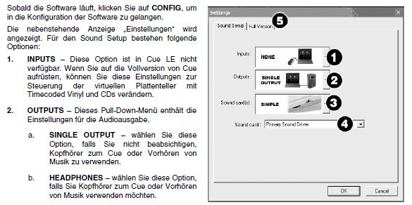

Habe mir den Numark DMC2 Softwarecontroller gekauft. Beiliegend war die CUE LE Software. Um nun einen externen Mixer ansteuern zu können, habe ich mir zusätzlich den Numark DJ I/O gekauft. Nachdem alles installiert war, wollte ich in den Settings (Wie in der Zusatzinformation auf Seite 61 der DJ I/O Anleitung angegeben) unter Sound Setup --> OUTPUTS: EXTERNAL MIXER einstellen.
Doch ich musste feststellen, dass dort nur die Punkte HEADPHONES bzw. SINGLE OUTPUT zur Auswahl stehen.
Des weiteren bekomme ich die Fehlermeldung: ERROR IN THE ASIO SOUNDDRIVE: NOT ENOUGH CHANNELS.

Also das mit der Registrierung hat geklappt. EXTERNAL MIXER ist nun Teil der OUTPUT-Auswahl.
Nur die Fehlermeldung: Fehler im ASIO Soundtreiber: Nicht genug Kanäle. bleibt erhalten.

ja hmm mach maln bild von deinen SK Einstellungen bitte !

Hallo Matthias&C,
Du kannst wirklich in der CUE LE Config -> Soundkarte bei Ausgänge einen externen Mixer einstellen?
Haui

Neeee, geht nicht!
http://de.numark.com/stuff/contentmgr/files/1/a154ecf2d84893d4e6dd8c8d41dbc31b/file/cue_le_referencemanual_v5r1.pdf
Ok, evtl. über das Mono Zeugs, aber das will doch keiner ;-)

also ich mag mich schwach dran erinnern das es doch geht. würde ja auch kein sinn machen wenns nicht gehen würde. wie will er den sonst die zwei tracks mischen? mit dem dmc 2 alleine geht das ja nicht und andere controller als der dmc2 werden mit dieser le auch nicht unterstützt. ich schau heut abend mal nach, das muss auch ohne das mono zeugs gehen
