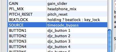

wenn du auf dem linken tt eine vinyl abspielst, was hörst du dann?
hast du auf der tastatur ev den timecode_bypass aktiviert? dieser sollte auf "page down" gemappt sein
source auch links gedrückt?

es gibt noch ein tastaur shortcut auf dem auch der bypass belegt ist. wie ist es mit einer normalen vinyl?

unter tastatur is da nix, bei vinyl ist es auf dem einen kanal sehr leise, lass ma den neuen stecker morgen abwarten :)
