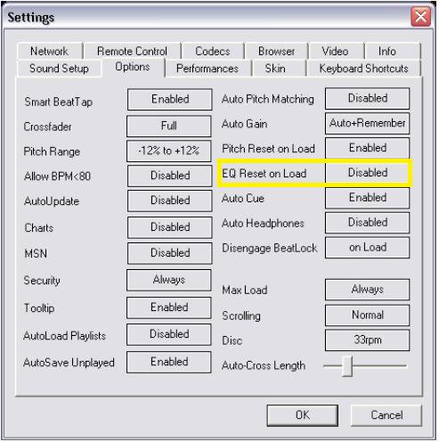

Es gibt diese Equalizer positionen halten funktioin.. das nutze ich das beim liedwechsel der equalizer sich nicht wieder zurückstellt.
Config-Optionen müsste das sein
Posted Wed 29 Jul 09 @ 6:18 am
Genau! ;-)
Auto EQ absteuern – Falls aktiviert, setzt diese Funktion beim Laden eines neuen Songs in
das Deck den Equalizer zurück.
Posted Wed 29 Jul 09 @ 7:03 am
Was schreibt ihr hier von EQ Einstellungen, wenn der Kollege den GAIN meint !?!?!
Wer lesen kann, ist klar im Vorteil ;o)
Du mußt das Auto Gain auf Disabled stellen. Dann bleibt alles so wie du´s am RMX eingestellt hast. Durch die "Auto+bla" Funktion stellt sich das bei jedem Load zurück.

mal sone Frage haui welche VDJ version nutzt du da denn ? ^^
Posted Wed 29 Jul 09 @ 8:29 am
Wieso?
Wegen dem Bild?
Der der gute pOpY die 5.2.1 Version nutzt habe ich natürlich ein Bild von den Config Einstellungen der 5.2.1 reingehängt!
Ich selbst nutze wie schon öfteren geschrieben seit den Beta Tests die V6! :-P
Wegen dem Bild?
Posted Wed 29 Jul 09 @ 8:32 am

Na hier gehts ja zu ;-)
Es betrifft wie oben schon erwähnt nicht die "EQ on Load" Funktion sondern den Gain.
Wenn ich aber jetzt die "Auto Gain" auf "Deaktiviert" schalte habe ich ja das Problem dass wenn die Tracks unterschiedlich sind manchmal ein Leiserer Track dabei sein kann -> Die Funktion finde ich nützlich und will ich auch nutzen.
Eigentlich wollt ich nur fragen ob man in VDJ 5.2.1 das Verhalten wie beim 6er einstellen kann (Gain im GUI (also Lautstärke) bleibt nach laden mit aktiviertem Auto Gain solange dort, bis der Regler an der RMX wieder auf den Wert des GUIs gedreht wird)?
cu
pOpY
cu
pOpY
Posted Wed 29 Jul 09 @ 12:46 pm
Wenn du jetz normale Audio-CDs oder Audio-Vinyls spielst, mußte da auch bei unterschiedlichen Lautstärken den Gain per Hand nachregeln ! Das nimmt dir der Mixer auch nich ab ! Und in der v6 wird es so sein, dass der Gain wohl nicht auf "Auto" gesetzt ist, sonst würde es sich sofort umstellen, auch in der GUI.
Posted Thu 30 Jul 09 @ 7:40 am
Ok überredet ;-) Auto Gain ist jetzt auf Deaktiviert!
In VDJ 6 hatte ich es aber anders in Erinnerung. Egal.
cu
pOpY
cu
pOpY
Posted Thu 30 Jul 09 @ 1:51 pm
