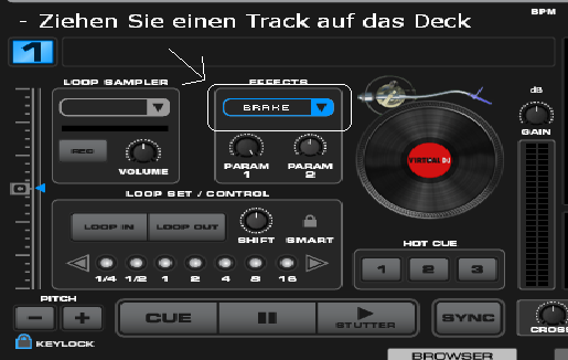

Also das ganze zu Hause machen geht nicht .
Ich hab zwar ein komplettes Ton Studio zum Produzieren mit nem 32 Kanal Mischer
aber ich habe keine Pios oder sonst etwas zu Hause .
Ich kann auch nicht sagen wann das Problem kommt und auch nicht bei welchem Lied .
Es ist ja immer bei einem anderen Lied .
Ich verwende den Mapper der bei der 6er Version dabei war .
Ob ich die Brake Funktion mit dem Cd Player machen kann , weis ich ehrlich gesagt nicht .
Das Lied kann ich ganz Normal danach wieder Starten .
Der Brake Button siehe Bild ist auch nicht Markiert als Aktiv .
