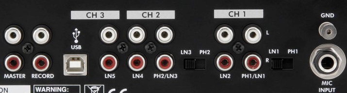

A l'arriere de la Gemini tu as LN1, LN2, LN3, LN4 ET LN5 se sont des entrées line pour LN et LN3 vérifie que le commutateur noir a l'arriere soit sur la position LN1 et LN3 si tu utilises ces entrées !

Choisi plutot LN1 et LN3 ou LN2 et LN4? pour ne pas etre sur le meme CHAN (CHAN1 et CHAN2)
