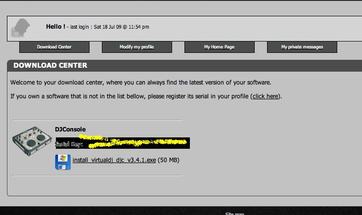

hast du ein vdj update in deinem dl center?
Braenzu
Braenzu
Posted Sun 19 Jul 09 @ 4:53 pm
ja shcon.
hab den treiber der konsole bereits auf den neuesten stand gebracht.
oder meinst du jetzt die software virtual dj selbst?
Posted Sun 19 Jul 09 @ 4:54 pm

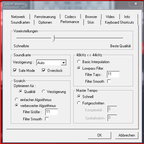

Wenn Du XP draufhast, dürfte das für Audio Mixen ausreichen!
Kannst Du in der LE Version oder dem Hercules MP3 Programm (Icon in der Taskleiste), Einstellungen an der Soundkarte/Performace vornehmen?
Ungefähr wie im Bild? (Ist von der Home5)

Sry, ich wollte oben nicht sagen, das Du die Einstellungen 1zu1 ünernehmen sollst, sonder nur ob Du diese Sachen einstellen kannst. ;-)
Die Braenzurischen Einstellungen sehen wie folgt aus.
Braenzu wrote :
config/performance
voreinstellung > schnellste
latency > auto
savemode overclock > deaktiviert
scratch > optimiert & einfacher algo
48-44 > basic interpolation (low pass ist nur für video)
mastertempo > schnell
mal probieren und berichten
Braenzu
latency > auto
Braenzu
Posted Tue 21 Jul 09 @ 2:58 pm
also bei mir sieht das ganze ziemlich anders aus leider.
http://img404.imageshack.us/i/unbenanntn.jpg/
Posted Tue 21 Jul 09 @ 4:55 pm
