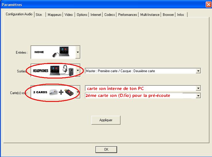

As-tu essayé de relier la sortie de la DJio à l'entrée mic/line in de la cate interne du pc ? Ensuite, dans le contrôle du volume (sous windows) de ta carte son, tu règles le niveau d'entrée line-in. Normalement, comme ça, le son sort sur les enceintes de ton PC.
Ou sinon, dans VDJ, config. audio, tu choisis 2 cartes son. Pour le master, tu mets celle de ton pc (interne) et pour le casque tu mets la DJio.

Je suis toujours convaincu de ma solution 2 cartes sons.
Dans vdj :
Pour avoir la pré-écoute, tu branche le casque sur ta DJio.
Dans vdj :
