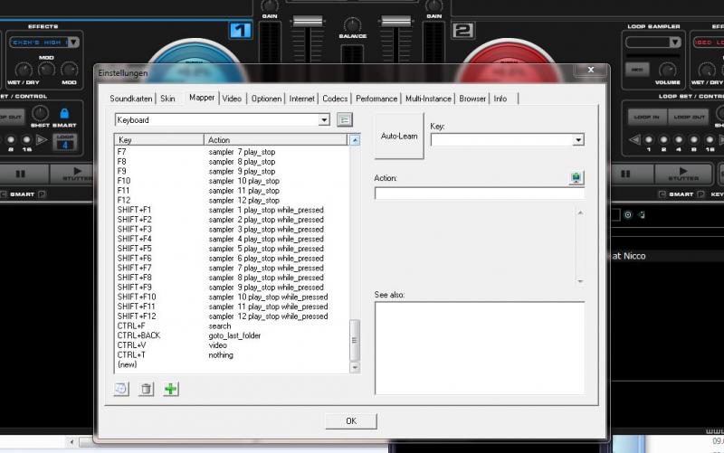

Danke dir SvenKlesing!
Ich habs endlich geschafft.Jetzt suche ich noch die "Sync" Taste des Pios in der Vers 6. Oder muß ich die mir selber zussammenfummeln?!
Ich habe halt nur mit der nativen MIDI bisjetzt Erfahrung gemacht und bei der Vers. 6 wechsle ich erfahrungsgemäß die Konntroller anstatt die Tracks zu Synchronisieren.

Du brauchst doch nur B auf deiner Tastatur zu Drücken ?!
Posted Wed 15 Jul 09 @ 3:37 pm
Okay, aber eine Taste des Pios zu drücken sieht doch professioneller aus ; ).
Posted Wed 15 Jul 09 @ 4:02 pm
Dann mach das doch einfach ;-)
Geh in den Midi Mapper und Füge diese Funktion hinzu ?!
Mußt dir naürlich einen Knopf am Pio aussuchen deren Funktion du net brauchst und änderst die .
Das halt wenn Fu denn Knopf drückst nicht xy passiert sondern halt der Sync bzw die Beatlock funktion ...
