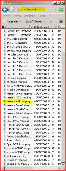

Bonjour,
Je viens d'acheter une NS7, j'ai placé les 2 fichiers mapper à dans le répertoire mapper.
Sous config/mapper/ si je met "afficher contrôleur connectés .... il n'a aura pas mon NS7 dans la liste.
je dois enlever l'option pour pouvoir le sélectionner.
Mais malgré ça ... ça ne marche pas ... VDJ 6.0.1 pro
Y a t'il qqch de spécial à faire ? config audio ?
D'avanced merci !!!
(je suis sous vista)

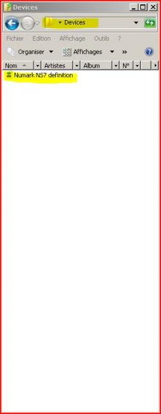

Posted Thu 16 Jul 09 @ 5:29 pm
SALUT
j ai mis un fichier dans devices et l autre dans mappers
dans configuration audio tu selectionne ns7
djyan
djyan

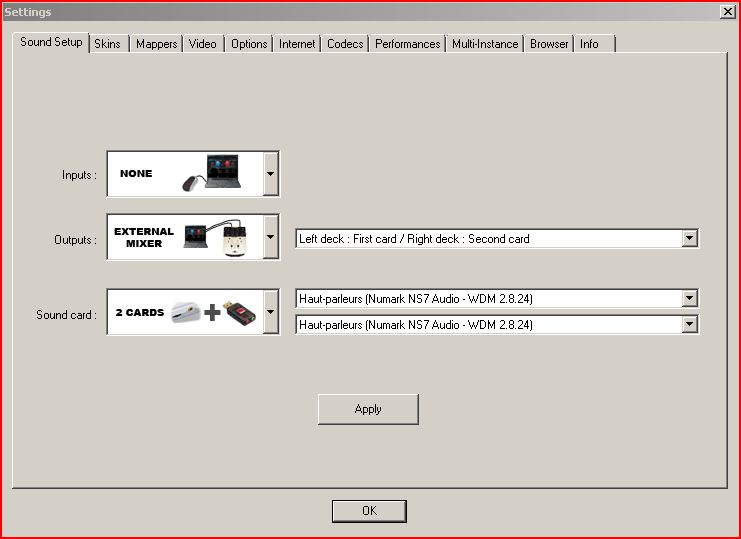

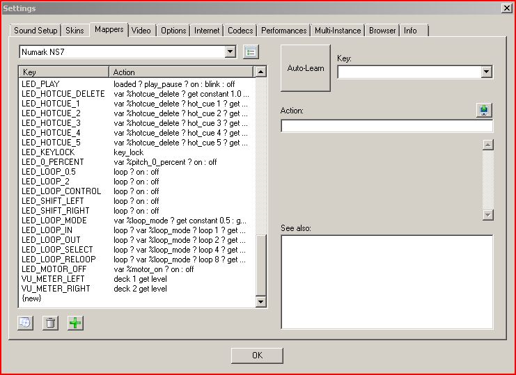

SALUT
voici ma configuration de la ns7 sous vista
CONFIGURATION AUDIO
DEVICE
[I
MAPPER
DJYAN bon mix
CONFIGURATION AUDIO
DEVICE
[I
MAPPER
DJYAN bon mix
Posted Sat 18 Jul 09 @ 6:26 am
