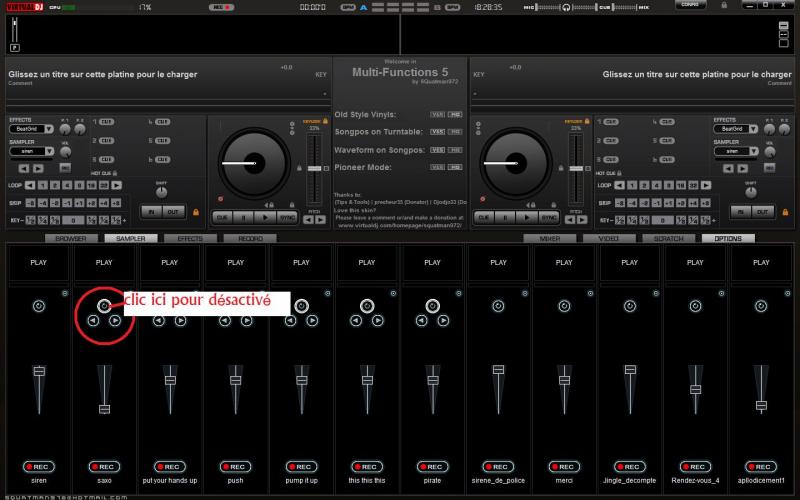

je vous ecrit car j'ai une astuce a vous demander, je suis en train de me familiarisé avec VDJ.
Mais quand j'utilise les samplers j'ai un petit soucis je les actionne a l'aide du bouton suivant
http://ti1ca.com/qden0yku-test-test.JPG.html
<a href="http://ti1ca.com/qden0yku-test-test.JPG.html"><img src="http://mk8.ti1ca.com/qden0yku.jpg" title="test" alt="test" /></a>
mais le sampler tourne en boucle et je le peut pas le desactiver en reapuyant sur ce bouton ou n'importe quel autre
Il ne s'arrete que lorsque je clique avec la souri sur le nom du sampler afficher ici
http://ti1ca.com/hr9i6diz-test2-test2.JPG.html
<a href="http://ti1ca.com/hr9i6diz-test2-test2.JPG.html"><img src="http://mk5.ti1ca.com/hr9i6diz.jpg" title="test2" alt="test2" /></a>
Une solution?
merci

bon je peut te dire ce qu\'il faut faire pour le désactivé depuis la contrôleur il faut désactiver sur l’ongles des samples en clic avec la sourie pour désactiver
Posted Thu 02 Jul 09 @ 11:37 am
ba avec la souris je sais comment l'arreté je l'ai rpesisé dans mon deuxieme screenshot!

Bonsoir, télécharger la version démo de VDJ : http://fr.virtualdj.com/download/trial.html
Le prêt de logiciel est illégale
Pour votre problème dans le mappeur à la fonction Key : "Sample" mettre Action : "sampler play_stop"

C'est bon j'ai trouver grace a toi
merci
