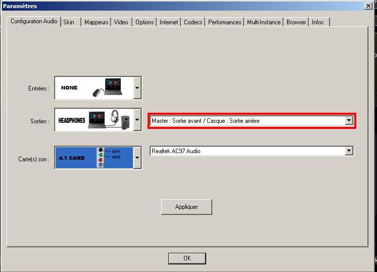

Bonjour ,
Configurer comme ceci
N'oublier pas de cliquer sur Appliquer
Si cela ne fonctionne pas ,c'est que votre carte son dispose d'une entrée et d'une sortie
Dans ce cas une cartes son externe en usb ,résoudra le problème

Vous avez bien choisi Headphones en sortie ?
Posted Wed 24 Jun 09 @ 2:41 pm
Ah effectivement, autant pour moi.
Cela dis cela ne change rien. Le son qui sort des 2 sorties est le même.

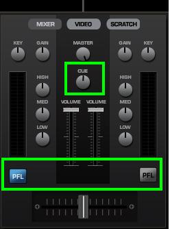

il n'y a pas un autre réglage à faire par la suite ? Choisir quelle platine sort du casque à quel volume etc ?
Posted Wed 24 Jun 09 @ 2:49 pm
Avez vous essayer les différents choix possible ?
Pour les réglages de la pré écoute

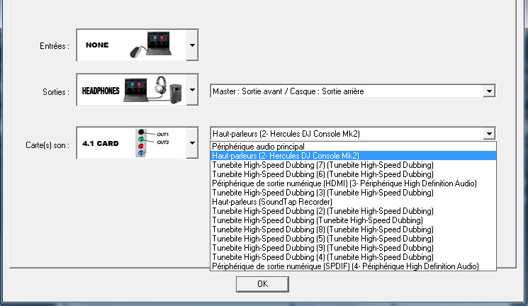

Bonsoir,
Vous pourriez peut-être poster un capture d\'écran de ce qui apparait dans la sélection de la carte son, comme dans l\'exemple ci dessous ?
Cela devrait nous aider à comprendre le problème.
