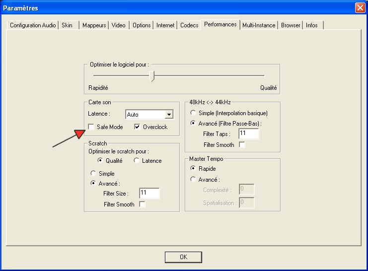

salut, va dans performance et baisse les valeur et aussi augement la mem tampon du driver ! ensuite sa roule même sur une petite config ;-)
Posted Fri 12 Jun 09 @ 3:45 am
Salut, pour les craquements en décochant "safe mode" dans les performances ça devrait résoudre le problème
Posted Fri 12 Jun 09 @ 3:52 am

bonjour,
tu va dans la config de vdj -> onglet performance et tu décoches le safe mode
c'est l'option de la version 6.0.1 même c'est pareil pour la version 5.2.1

OUF, un grand MERCI, çà y est, mon problème est enfin résolu. JE N'AI PLUS DE CRAQUEMENTS, et grâce à vous.
J'ai décoché tout simplement, la case "safe mode" (comme explications, peut pas faire mieux, merci Philippe, pour la flèche).

Dans l'onglet PERFORMANCE descends le curseur vers la gauche de maniére à avoir une plus grande fluidité de lecture du fichier.
Constate les effets engendrés (voir si les décroches se font encore) puis décale progressivement ce même curseur vers la droite et mets la latence sur AUTO. Si le pb persiste retour à la position précédente.
