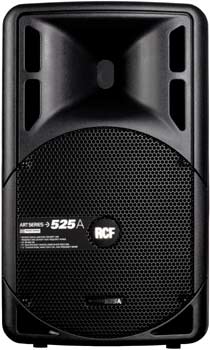

Yo uso unos RCF de la serie ART 525 preamplificados, son livianos por que no viene con iman y facil de transportar, tiene brillo, medio y bajo excelente con dos speaker habastese para unas 300 personas sin esforzar mucho. MAS INF. http://www.rcf.it/products/view/tags/active-speaker/art-525-a/professional-speaker-systems/art-series Saludos.

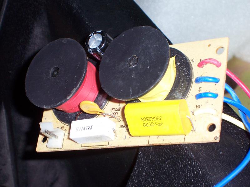

hola tengo un problema con bocina de 15", el conjunto es activo y ya probé por separado, y todas las bocinas funcionan.
Esta es la foto del distribuidor de frecuencia.
Es de 2 Vias....
Cuando lo pongo en conjunto la bocina de 15" la mas grande no me funciona.
Las conecciones son las de fabrica.
La pregunta es:
Que puede haberse roto en el distribuidor para que no deje pasar las bajas frecuencias?
Gracias de antemano.
Saludos!!!!

Bueno creo que tu filtro divisor esta pidiendo cambio...mira amigo fijate si las patitas de ese transistor amarillo el grande estan bien ancladas al transistor y a la placa...... seguiste la corriente con un tester ????? es lo mas logico como para ver cual es el que no te esta entregando señal ....le pegaste un golpe de corriente ??? o una subida de niveles ??? que marca son tus cajas ?? ...bueno creo que deberias probar con lo que te comente....la otra opcion es que ya cambies el filtro divisor por uno nuevo......

Los equipos no son mios, por eso no puedo plantear de donde parte la situacion; son de un amigo.
Yo hago esto para aprender y para poder cuidar las mias en lo posible. Asi cuando puedes arreglar vas entendiendo mas todo tu equipo, que camino cojer, que y como utilizarlo, donde, hasta cuando; bueno creo que es la idea.
La marca es OMNITRONIC KB 215A
Si no me equivoco debe de haber sido una subida de niveles, debido al tipo de persona. jejejeje
Gracias por la ayuda y te digo en cuanto haga las pruebas que me comentaste.
Saludos.
