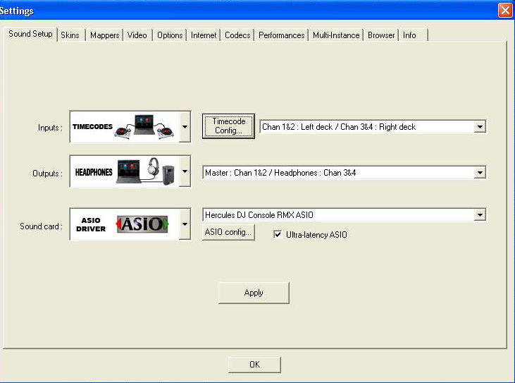

Aqui les dejo mi configuración de VDJ6 + RMX + Vinilos de Serato, estos me funcionan al 100% , es algo difernte a la config. de Fandos pero igual funciona.
Ahora con los vinilos de Virtual Dj (los compre en 2005), estos no me funcionan para nada, solo activa la canción y nada mas. En la Anterior versión los tenia configurados con la opción VirtualDJ v4 Vinyl y funcionaban al 100% pero no con la VirtualDJ v5 Vinyl y es igual con la versión actual. Tiene algo que ver con los vinilos? yo ya he probado los consejos que nos dan aqui, pero lastimosamnete nada.
Aqui unas fotos:
Con respecto a la RMX ya esta configurado los 6 botones (Pitch Bend, Loop In- Loop Out, efectos etc) y todo lo necesario para controlar a VDJ6.

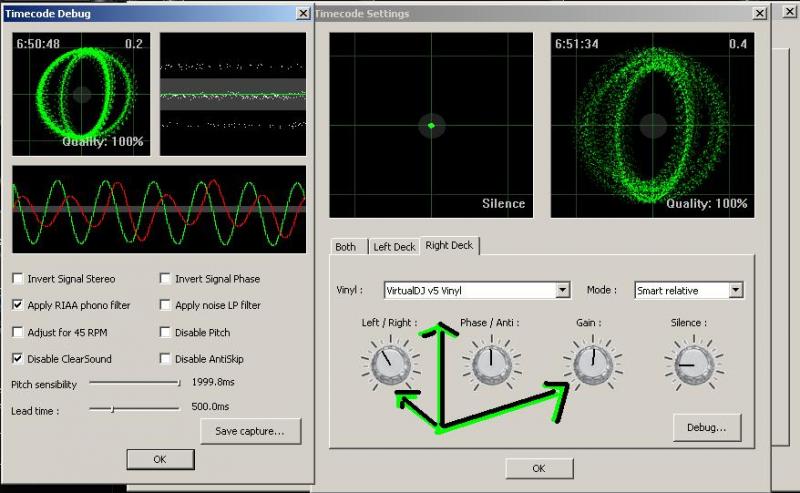

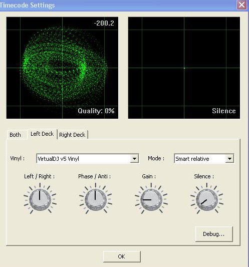

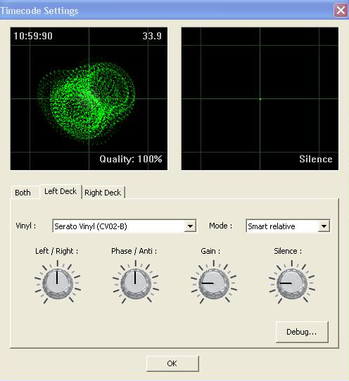

Tony,
El archivo que mande trae esas instrucciones... incluso trae otras, por ejemplo que dejes presionado más tiempo una tecla y te de ahí otra función...
De los TimeCodes... deben tener un CIRCULO o lo más cercano a él... no solo 100% de calidad, para ello mueven los botones. Los que han usado Serato estarán familiarisados con eso.
Saludos
Posted Wed 03 Jun 09 @ 7:35 pm

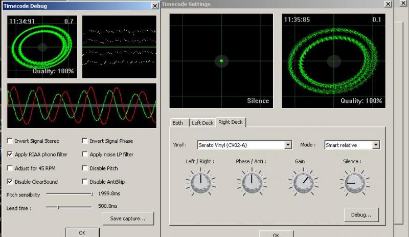

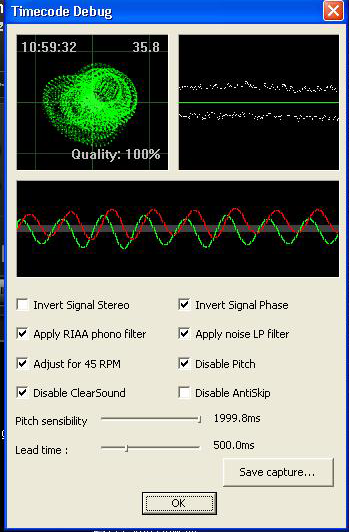

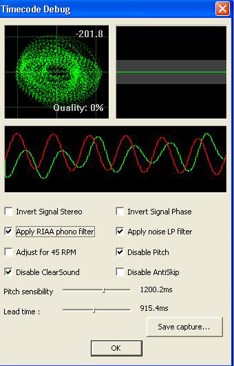

Esto es para que entiendan a ACW cuando dice lode circulos y usar los parametros
1º configuracion para serato con MAYA 44 y puas stanton 680
2º configuracion para virtual con MAYA 44 y puas stanton 680
claramente se ven los circulos y tambien la diferencia entre uno y otro, las ganancias no son las mismas
y el estereo tampoco espero les sirba de algo..............
