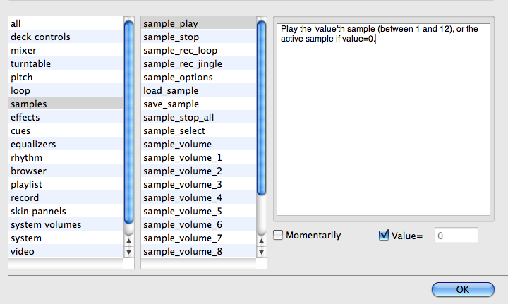

da die fertige midi-config des nano pads, bei mir nicht funktioniert hat-leider, wollte ich sie selber machen und kam drauf das das eigentlich sehr easy ist, nur Zeit braucht.

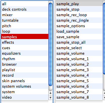

Bis ich auf die Samples stieß...es gibt hier nur die folgenden funktionen:
"sample_volume" heißt nur dass das volume auf null springt...
und "sample_start" ist nur auf den ersten sample bezogen...
Also, wat soll ich nu machen *kopfkraz*?
Ich brauche hilfe von oben ;-D
sEe yA
Edit: Aja- mac user. Wie immer

Großes edit:
Was mir der Text sagt muss ich jeweils das "Value" einstellen um zu bestimmen welchen sample ich abspiele, nur ist das Zahlen einstellen nciht möglich (grau hinterlegt)...
Ein mac bug?

Ach unter Mac !? (hab das grad noch gelesen, als ich auf den Antwortbutton klickte)
Bei mir unter Windoof funkt es ! Kann Dir meinen Mapper ja schicken, oder haste den aus´m DL ?

Jope ich hab den Mapper aus dem DL und da geht einfach nix....Wenn ich den lade, eine Taste drücke dann passiert nix ;-D
Du kannst mir gerne deinen schicken vielleicht gehts ja mit dem, aber ich wusste gar nd das du das nano pad hast?
Guckma genau bei "Author" hin !! Der is von mir ;o)
Starte mal den Korg Editor und stell darin auf Midi Channel auf 2 um (oben rechts in der Ecke "Global") !! Dann funkts.
Ich mußte das ändern, weil einige Geräte im Channel 1 senden (z.B. DJM 800) und sich das "beißen" würde.
