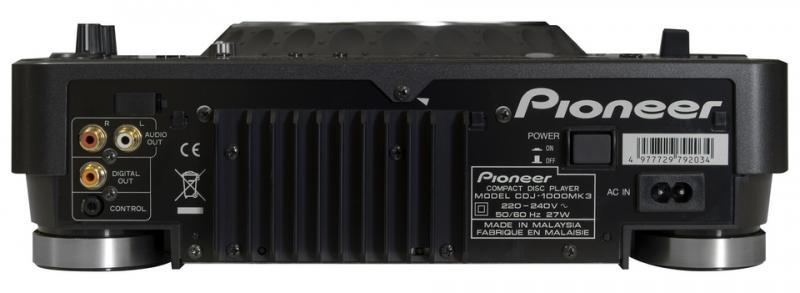

Moin,
also so wie ich das sehe, dumm gelaufen. Zumindest was es an Möglichkeiten am Gerät gibt. Seht mal selbst:
Also so wie ich das sehe ist da nichts zum umswitchen, ausser die haben das drunter gepackt, was auch ungewöhnlich wäre.
Was ich mich auch eben gefragt habe, es kommt ja nicht selten vor das man einen Sicherungshalter daneben hat, für alle Fälle.
Der fehlt ja auch?! Also wenn mal aus irgendeinem Grund das Gerät Überspannung bekommt = Schicksal? Aufschrauben?

Edit: Hmmm, wer weiß was oben links hinter dem Kläppchen ist? Am besten ist das Zeichen es nicht in den Müll zu schmeissen *g*
