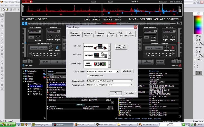

du komplett hercules und treiber deinstall über systemsteuerung und in der regedit alles löschen.
dann zuerst VDJ pro installen und einmal starten. schliessen
dann konsole installieren mit neuesten hdjs4 treiber von der hp
im tray asio anklicken und vdj starten, dann in cofig auf timecodes gehen. headphones. und asio/rmx
achte drauf das asio wirklich an ist.
dann einmal im skin das timecode bypass ausmachen (kleiner farbigerpunkt neben den scratchwheels)
auf source klicken und achten das hinten auf phono steht.
und nun muss es gehen!

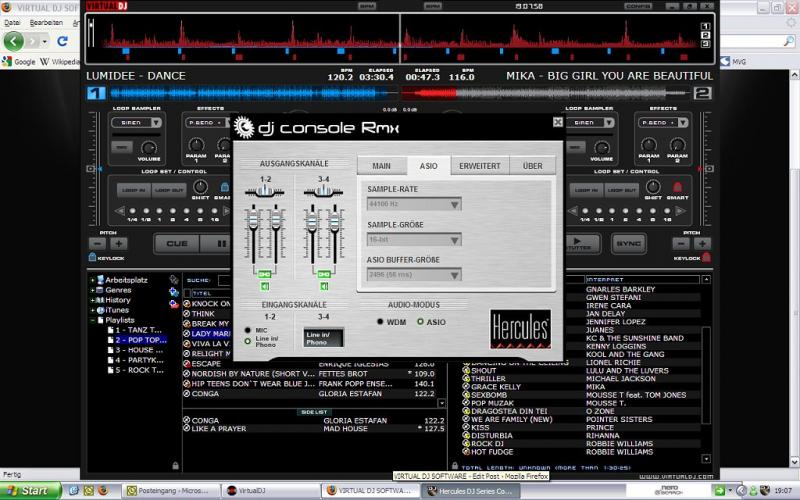

hier einige screenshots:

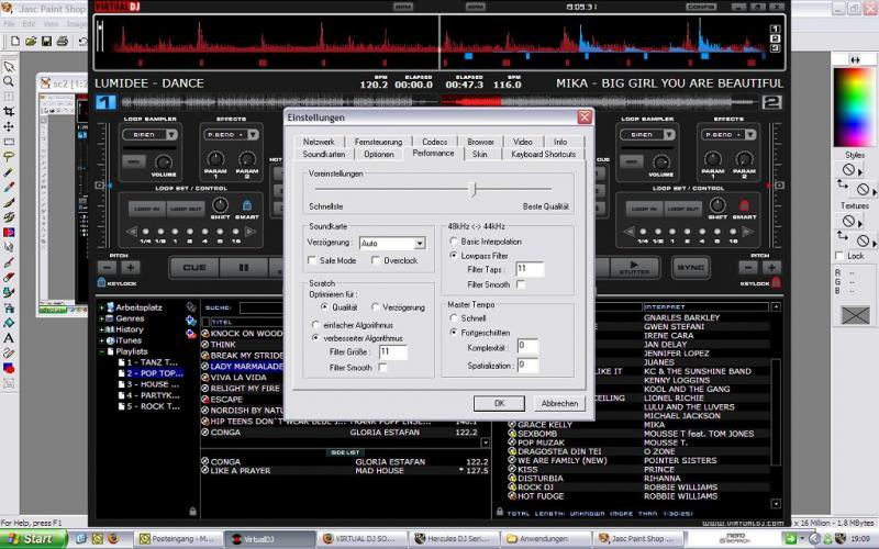

schiebe mal den regler in config / performance nach ganz links, latency auf auto, einfacher algorihtmus, basic interp. aktivieren und master tempo auf schnell.
so nun nochmals probieren.
Braenzu
Braenzu
Posted Tue 31 Mar 09 @ 12:40 pm
Edit:
Stell noch auf "Basic Interpolation" und Matertempo auf "Schnell".
Posted Wed 01 Apr 09 @ 2:34 am

Meine Änderungen belaufen sich nur auf Video. Das heisst, Low Bass Filter benötigt man nur im Video Djing. Und Mastertempo funktioniert bei Usb oder Firewire Karten nicht wirklich. Da hat man dann oftmals Qualitäts Einbusen.
Verbesserter Algo kann den Sound verbessern. Sollte man aber trotzdem nur aktivieren, wenn ausreichende Leistung vorhanden ist. Also Sprich CPU oder Ram Speicher. Mit einem Pentium 64 würde das natürlich nicht funktionieren :-P
Interessant wäre es, was der Te in der Soundkarte für eine Latenz eingestellt hat. Hatte grad n Fall im Support. Der Junge war Stinksauer, weil das Programm nur hackte und blöd rumsprang. Mich hat derjenige auch noch richtig zur Sau gemacht.
Er hatte die Latenz Seiner Karte auf 1ms gestellt. Aber VirtualDJ ist die Schuld. Na ja.

also an der buffer größe hab ich mal ein wenig rumgespielt. standardmäßig ist die ja bei so 960, wo eben das problem immer auftrat. ich habe die mal höher gestellt. problem ist dann nur, dass die stripes oben dann sehr ruckelig dargestellt werden...
und so richtig 100%ig wirds dann immer noch nicht. nicht so, dass ich damit wieder losgehen würde. hakt immer noch.
gestern meinte jemand von herkules zu mir, dass irgendwas grafiktreiber mäßiges da reinspielen könnte?!
