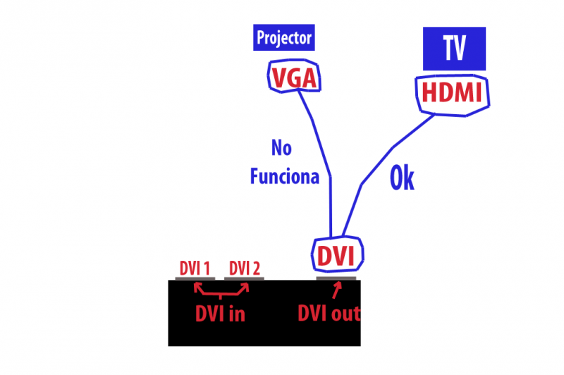

Yo se que existen los adaptadores pero no me funciona...
Mi problema esta en la salida......
Esto es una representacion
Es que la señal no sale, entonces no se que estoy haciendo mal.
El equipo es un conmutador manual, que por la salida puedes seleccionar la entrada 1 o la entrada 2....
Por ejemplo tienes un pc y un equipo de tv satelite, quieres ponerlos a un tv y a un projector.
- al tv lo envio DVI - HDMI ((((OK))))
- pero para el projector no funciona con DVI - VGA
Bueno espero que me entiendan un poco...
Gracias!!!!

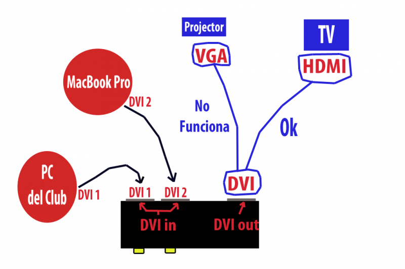

Hola otra vez.....
Gracias por la sugerencia, pero como prioridad tengo que utilizar las cosas que hay ( en el Club donde trabajo) para disminuir los costos, y creo que se me pierde un poco la intencion que quiero.......
Tengo dos Pc con salida DVI que van conectadas al conmutador:
- Una pc es la del Club con una targeta grafica con salida VGA (para su monitor), una S-Video (es pesima para lograr cosas) y otra DVI (que utilizo para la entrada 1 del Conmutador).
- Mi MacBook Pro con salida DVI conectada a la entrada 2 del Conmutador.
Cuando utilizo un computador no utilizo el otro por eso el equipo de commutacion que ya existia en el Club antes de que yo empesara a trabajar ya que el club esta al lado de un cine y tenia otro sentido....
Tambien tengo dos pisos. Yo trabajo desde el piso de arriba donde se encuentra el projector, la pantalla de Tv es en el piso de abajo y conectar cables nuevos es un poco dificil, por eso utilizo los caminos de clabes que ya existen. Ya que los conectores de VGA y DVI tienen sus extremos muy grandes.....
Bueno que me dicen de este cable
Si de Digital a Analogico no funciona: Porque existe este adaptador???
Yo no he comprado el adaptador, yo probé desde el MacBook Pro salida (DVI + VGA) hasta un monitor de pc con entrada VGA y no pude lograr que se viera nada.......por eso mi pregunta anterior.
Bueno disculpen el bla bla bla, pero en realidad necesito compartir ideas en el Forum, ya que es un poco dificil para mi porque vivo en alemania hace poco tiempo y es muy dificil la comunicacion devido al idioma....
Espero por sus ideas!
Por este camino.
Quizas estoy haciendo algo mal en los DVI, ya que existen varios tipos como DVI - I, DVI - D.......

No puedes usar al mismo tiempo de la misma salida que salga en DIGITAL y en ANALOGICO... o usas UNA o la otra, no se puede las 2. Ya te d la solución, y CUESTA lo siento. Quieren las cosas bien??? pues compren lo que se requiere. Puedes usar RCA composite también, pero el splitter es forzoso o no se verá bien. ES COMO ES.
Buena Suerte
PD investiga más como trabajan esas cosas... mucho de e-bay no funciona COMO CREES pues se basan en la ignorancia para vender algo que no es solución. Lo que compraste es un adaptador para que salga la señal en digital o analogico, no para dar ambos. no sirve para lo que quieres hacer.
Buena Suerte

Hola,
Efectivamente será stress junto con la desesperanza de no hacerme entender. En Mac no estoy cierto si nos deja hacer el cambio de DVI a VGA, pero si lo hace, debe ser que al encender tenga conecta el monitor VGA para que el hardware cambie esa salida para alimentar VGA y no DVI...
Disculpa, los dueños o invirten en la solución o no tendrán la salida en ambos productos. De hecho estrictamente requieren un dispositivo que seleccione cada entrada (para cada PC o MAc o señal de video) y otro para reproducir en varios equipos la misma señal de video, eso es un splitter de video. Este último puede ser VGA o HDMI o S-Video o RCA Composite. No conozco un splitter que de varias señal al mismo tiempo y que sea económico, hay sin embargo equipos que hacen eso pero cuestan mucho más dinero.
Disculpa, NO CONOZCO otra manera en la que esto quede BIEN. Mi solución implica un selector de entradas (para seleccionar que señal de video voy adesplegar) y un repetidor de señal (splitter de video) para llegar a varios dispositivos. Eso mínimo, ya que yo además uso otros adaptadores para evitar la perdida de señal por la distancia del cable, y ibvio, eso cuesta más dinero pero se ve perfecto.
Saludos y Buena Suerte

Buena Suerte.
Otra cosa que podes probar es fijarte si la tv no tiene salida de señal. O sea llevas la señal hasta la tv y desde la tv alimentas (de señal) al proyector. Pero para hacer algo "bien" existen los distribuidores de video que es lo que se usan en los canales de tv , que te permite mandar señal al aire y otras señales por ejemplo al servidor web para transmision on line y la otra que usan para respaldo. Lo que realmente necesitas no es un patch , sino un distribuidor de video. Saludos
Muchas gracias por todo y un saludo.
Buena Suerte.
Posted Tue 23 Jun 09 @ 9:08 am
