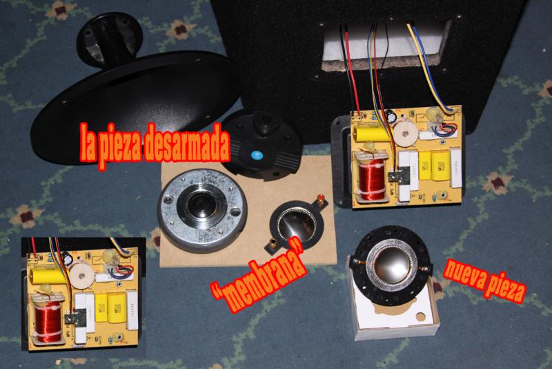

Saludos de nuevo, pues compre las membranas ( pues es lo que me dijeron que se dañan)
Ok, a que te refieres con membranas?
Quien te dijo que era eso?
Dejame ponerte bien claro algo, cuando una bocina esta quemada, es recomendable cambiar todo, desde la bobina, filamentos, cono y cubre polvo........... ahora se requiere buena experiencia para armar nuevamente la bocina.............en el caso de una unidad (twiter o driver) se requiere conseguir todo el diafragma completo, aqui no se requiere experiencia para el armado, en ocasiones solo de soldadura.
santosac46 wrote :
gracias dj svo, entonces hay alguna manera de componerlas? el circuito lo venden,
santosac46, verifica si el crossover pasivo, (circuito) tiene alguna marca y numero impreso en la tarjeta, si es asi, busca en internet, talves exista algun proveedor, tambien puedes acudir con un tecnico en electronica, solo quita el circuito y llevalo, comunmente las resistencias son las que se queman, de que tendras que gastar, lo tendras que hacer, por lo pronto esto es lo mas barato que pudieras hacer.............SALUDOS !!!!!
PD. por lo visto no leiste mi post anterior, en el que te indico que habia mas provabilidades de que el crossover pasivo era el problema, ya que la señal pasa primero por el crossover (circuito), inclusive postee una foto del crossover pasivo....... para la otra pogase Trucha caperucha compadre........ ;)
Si te es posible postea unas fotos par ver mas o menos las partes que incluyen los cajones o parlantes.

Gracias por responder Marco, gracias por recordarme de la foto, me habia confundido con las bocinas de guitar center, anexo unas fotos para ver si se dan una idea de las piezas. Es mi primera vez que posteo fotos, ojala salgan, mientras como dices seguire buscando el circuito o tarjeta, habia leido acerca de el crossover pasivo en tu post anterior pero no entendia muy bien, ahora ya mr puse trucha y para la proxima re leere para no dejar dudas.

Muy buenas fotos santosac46, primero, sobre lo de la membrana, es el diafragma, vamos por pasos, quiero que des respuesta a lo siguiente, yo solamente veo la unidad, es solo la unidad la que supuestamente se daño o tambien la bocina?
Revisa si el amplificador con el que hisiste pruebas, funcione correctamente, esto por si el amplificador no tiene daño, ya que es otra de las cosas que se nos escapan, tanto salidas de señal desde la mixer hasta salidas y entradas del amplificador, ok si todo esta bien con el equipo, has pruebas nuevamente directo desde el amplificador hacia las unidades, recuerda bajar todo el volumuen antes de empezar, no conectes el crossover pasivo (circuito), hay que hacerlo directo con la unidad.
Si no funciona la unidad, cambia el diafragma por otro, puede que ese tenga algun defecto de fabrica, verifica que sea exactamente igual que el original, por que si no cumple las mismas espesificaciones a la original podria no funcionar.
Si logra funcionar la unidad, prueba conectando ahora con el crossover pasivo (circuito), muchas veces puede que se quede en corto solamente, pero no lo podras saber si no tienes la experiencia y el instrumental de medicion adecuado.
Cuando probe las bocinas, y cuando aumento los altos se oye unos tronidos por los parlantes, las bocinas suenan (es de dos unidades) se oyen los bajos y medios es decir la bocina grande, pero no asi los altos (en la otra unidad apenas se oyen los altos como un 1%). La unidad que desarme no se oye nada los altos y los tronidos provenian de la pieza arriba posteada. Cuando cambien el diafragma sigue sin oirse nada.

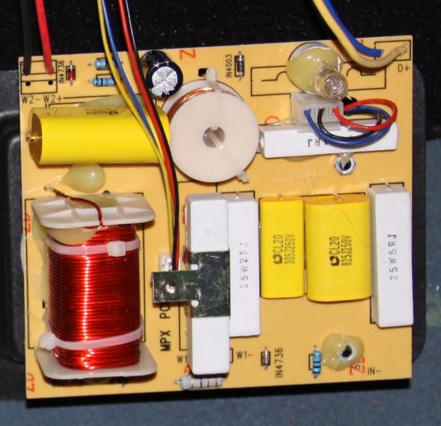

No pude encontrar nada exactamente igual, pues el que tenia la unidad es de 6 ohms y el que compre tiene 8ohms no se si eso tambien es otro aspecto de que no funcione, pero fue lo mas cercano que encontre, y me dijeron en la tienda que no habia problema con eso.
Ahora si vez la foto no se ve nada quemado ni fuera de lo comun en la tarjeta (al menos exteriormente) pero estoy buscando en el internet por la tarjeta pues pienso como tu que sea esta misma la que se dano.

Ok! Los ohmios si tienen que ver, ya que el crossover pasivo esta diseñado para sierta resistencia, en esta caso fue diseñado par 4ohms, lo que puede pasar con el de 8 es que se requiere mas potencia para levantarlo, revisa bien tus amplificadores probando con otros cajones, hasme saber resultados..........SALUDOS !!!!

El crossover tiene un fusible, lo veo en una de las fotos. Prueba cambiando ese fusible, no veo necesario cambiar el crossover. Si acaso cambiaría uno de los capacitores si es que está dañado (pero lo dudo) seguro es el fusible o alguno de los diodos.

Efectivamente Andres tiene razon, el que que parece ser uno fusible, checa en la parte de arriba derecho de la foto, hay un cable amarillo y uno azul, enseguida se ve algo plateado, esta como cubierto por un silicon, revisi si es un fusible, pueden ser de vidrio o porcelana, en este caso tendria que ser de porcelana, ya que tienen mayor resistencia, tambien podrian ser alguna resistencia.
foto de fusible de vidrio: http://www.electronicsnmore.com/images/ff_2_fuse.gif
foto de fusible de porcelana: http://rocky.digikey.com/weblib/Littelfuse/Web%20Photos/METRIC%20FUSE%20216%20SERIES.jpg
foto de resistencias----------------> http://img.alibaba.com/photo/215012196/Fusible_Wire_wound_Resistor.jpg
Algunos diodos: http://www.indiamart.com/ishaagencies/pcat-gifs/products-small/diodes.jpg
Se puede reparar ese crossover, solo llevalo con un tecnico en electronica, los que reparan TVs, aparatos elctronicos, etc.. ahi ellos pueden checar con un instrumento de medicion cual parte es la dañada, solo la cambian por otra igual o similar, creeme estos crossovers como el que tienen tus bosinas son netamente caseros.

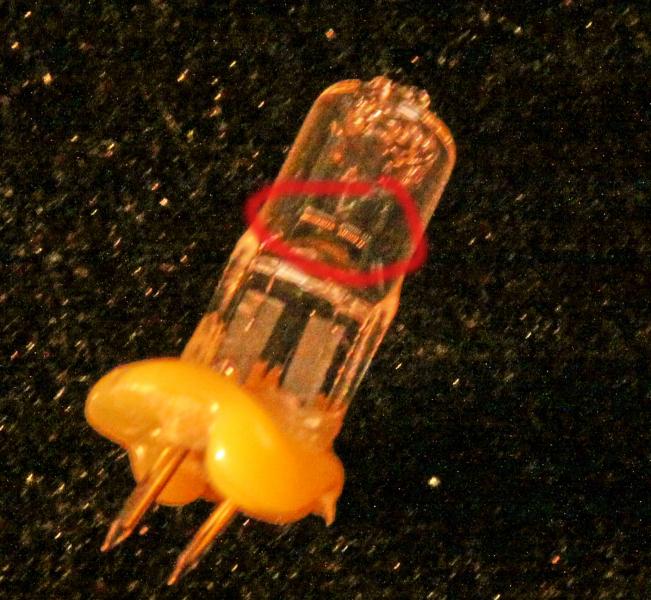

ese me parece que es tambien como dices el que parece un foco o bulbo de una lampara de mano, cuando llegue a casa lo checo y se los hare saber gracias.

Si el filamento de adentro esta roto, entonces si es el fusible y solo revisa de que amperage es, la mayoria tienen una enumeracion grabada en el metal, si lo cambias por otro y sigue sin funcionar si tendras que llevar el circuito con un tecnico.......Suerte y SALUDOS!!!!!!

Muuuchisimas gracias por la acertada de que dieron al fusible, me acaban de ahorrar una buena lana (dinero) que no tengo. Anexo una foto del fusible quemado, no esta bien tomada, pero se alcanza a ver que los filamentos estan quemados, buscare este fusible y ya les hare saber el resultado, por lo pronto, cuando vengan a california, les invitare una corona para celebrar. (es mas barato unas coronas que unas bocinas jejeje).

El tipo de fusible que usan esas bocinas al igual que otras, son en realidad como un FOCO ya que se van iluminando para indicarte que estás dandole mucho más volumen del que puede manejar.
