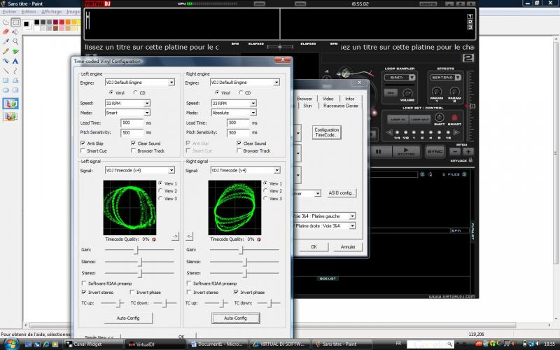

Peux-tu faire un screenshot de l'interface timecode avec le moteur v4 surtout pour voir la forme de ton signal.

Hello DJCEL :-)
Voici :
Voici :
Posted Sat 14 Feb 09 @ 11:56 am
Ok tu as un gros problème avec ton signal en entrée car tu devrais avoir comme un cercle. Vérifie tes câbles, cellules, pilotes ASIO et le gain.

Gros problème de cellule ou de Vinyls (Genre Rayure profonde max :P)

j'ai désinstaller les drivers et réinstaller seulement celui de la carte son maya usb.
ça semble beaucoup mieux.
par contre, bien que le signal soit à 100%, l'ellipse est double.
est ce normal?
est ce normal?
