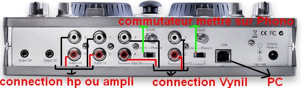

Oui tu peux, mais il faudra que tu connectes les platines vinyls a l'entrée input 1&2 et 3&4 à l'arrière de la MK2
et la sortie output 1&2 et 3&4 vers la table de mix externe

Merci limol!
Mais est ce qu avec le shema de thibdu ca peut marcher??

merci limol sympa de m avoir fait ce schema!
je vais essayer tout ca et je vous tient au courant
