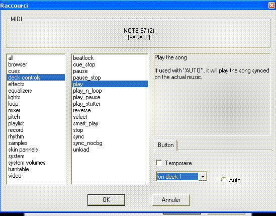

normalement lorsque l\'on essaie de mapper quoi que se sois sous vdj , il suffit de choisir l\'option que l\'on veut et ensuite d\'appuyer sur la touche.
par exemple :
pour faire "play"
donc on choisis "play" dans la config, puis sur quel desk on l'utilise ( dans l'exemple c'est le 1 )
il faudra la meme chose pour la platine 2
puis on appuie sur la touche que l'on veux.
a faire pour chaque touche que tu veux faire, et pour chaque platine.
par exemple :
pour faire "play"
Posted Tue 03 Feb 09 @ 3:28 pm

dans l'exemple on voie que j'ai appuyer sur une touche, sa a marquer "NOTE 67"
apres si tu ne voie pas d'afichage de la note, c'est qu'il y a un autre probleme.
Posted Tue 03 Feb 09 @ 3:37 pm
