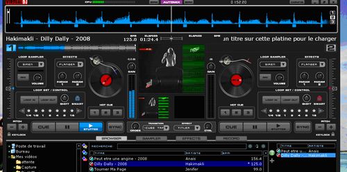

Posted Thu 29 Jan 09 @ 6:49 pm
[pour completer voici
une image
une image

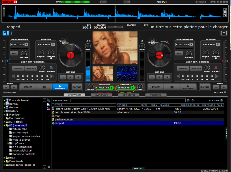

une image
une image
bonsoir je pence que pas beaucoup de personnes n'a remarquer mais je vient de faire un essai avec la skin que tu utilise et vu t'on réglage cela ma fait le même problème que toi
a tu pensait à déplacer le cross fader à droite pour avoir l'image compléte
Posted Fri 06 Feb 09 @ 11:13 am

lylian je sais le problème , vient que sait tu regarde bien sur la skin il n'a pas déplacer le cros fader , il est au milieux donc moitier d'image vidéo
Posted Fri 06 Feb 09 @ 11:28 am
il n'y a aucun effet vidéo activé sentnico sinon tu le verrais comme l'image du dessous de plus le problème apparait dans l'ecran de prévisualisation de la skin ;)
Posted Fri 06 Feb 09 @ 12:21 pm
lylian pour ma par je n\'ais pas besoin d\'activer l\'effet vidéo regarde mais ses peut être avec VISTA
Posted Fri 06 Feb 09 @ 12:56 pm
