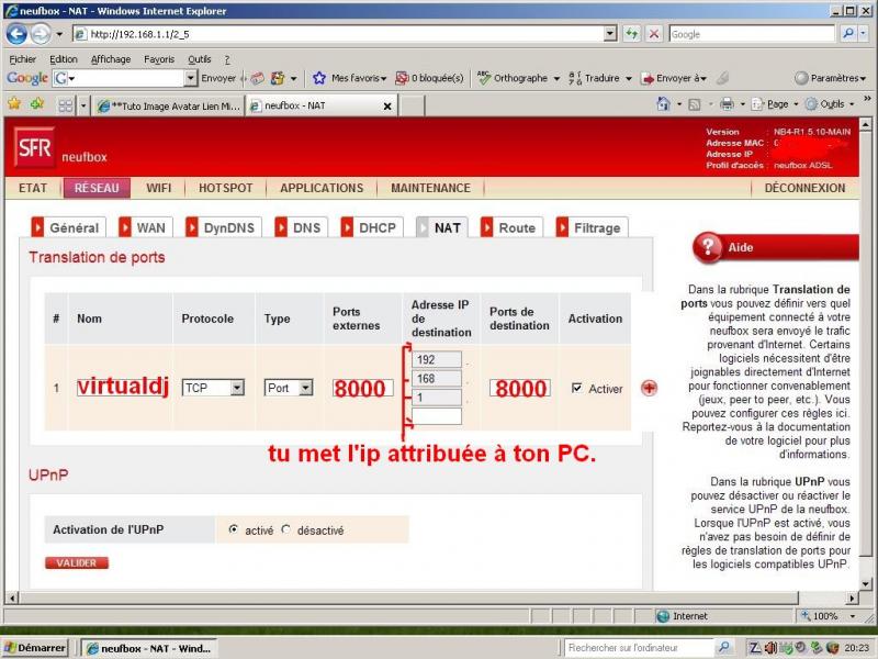

http://i40.tinypic.com/2qv6olf.jpg (voila ma config de la neuf)
http://i39.tinypic.com/avmmo8.jpg (et mon parfeu) qui est en elevé mais même désactiver sa marche pas

essai de faire cela pour voir ce que ça donne
Posted Fri 23 Jan 09 @ 2:04 pm
ok j'essai merci
Posted Fri 23 Jan 09 @ 2:06 pm
je ne peux pas le changer le 192.168.1 et en dessous peut mettre que 3 numéros
Posted Fri 23 Jan 09 @ 2:12 pm
il faut essayer le numéro 3
ça doit être le dernier numéro de l'ip attribuée à ton PC.
Posted Fri 23 Jan 09 @ 2:19 pm

j'ai essayé toujours closed voila c'est fait pourtant regarde http://i40.tinypic.com/oadxg7.jpg pfffff c'est rageant!!
