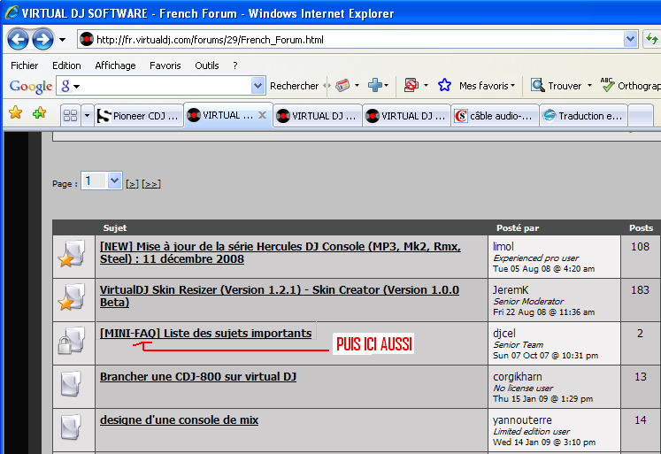

Voici le tuto réalisé par DJ Mix Mac avec toutes les réponses a tes questions a mon avis :
http://www.virtualdj.com/forums/76397/French_Forum/_FAQ__-_CD_et_vinyles_timecod_s_avec_VirtualDJ_et_Numark_CUE.html
Un petit rappel du haut de la page du Forum
Le véritable forum pour les utilisateurs francophones.
"Merci de consulter la FAQ avant de poser votre question, celle-ci renferme la réponse à presque toutes vos interrogations"
Posted Thu 15 Jan 09 @ 1:04 pm

+1 lolotte on dirait que personne ne le vois
Posted Thu 15 Jan 09 @ 1:11 pm
et aussi le sujet Mini FAQ
Posted Thu 15 Jan 09 @ 1:20 pm
C'est le meme Philippe
Posted Thu 15 Jan 09 @ 1:25 pm
bien-sur lolo, il avait le choix de cliqué 2 endroit
Posted Thu 15 Jan 09 @ 1:30 pm
